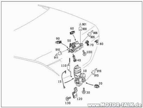

Vielleicht hier mal ein Einblick in die Innereien (Bild):
Der Griff (50) mit dem Schließzylinder (40) ist mit dem Schloß (10) über eine Stange (110) fest verbunden.
Vorgehensweise:
- Aus dem ZV-Schlüssel hinten den Notschlüssel ausklipsen
- Notschlüssel im Schlließzylinder drehen (federt nicht zurück)
- Griff ziehen
Durch das Drehen des Notschlüssels wird die feste Verbindung zwischen Griff und Schloß hergestellt. Somit wirkt das Ziehen am Griff direkt auf das Schloß.
R230-kofferraumschloss
Hallo, erstmal danke aber das habe schon versucht, ist ja nicht das erste mal das ich den kofferraum so aufmachen wollte, und auch der freundliche hat es nicht geschafft, vermte mal das die stange welche griff und schloss verbindet, ausgehängt ist.

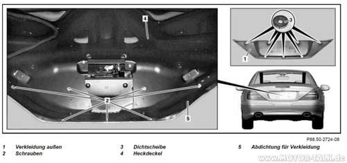

Aussenverkleidung-heckdeckel

Danke für Tipps. Defenitiv ist die Pumpe der ZV kaputt, weiss ich daher weil es sxhon das 3. mal ist und ich sie bereits ausgebaut habe nur leider ging genau in diesem zeitraum das schloss auch nicht mehr...., denke mal die linke heckleuchte dürfte billiger sein als die kofferraum verkleidung und die schlauchanschlüsse und kabel sind ja in der nähe der rückleuchte so das ich sie herrausziehen kann und die neue ZV anschliessen kann. Naja werde es mir mal durch den kopf gehen lassen, mercedes ist leider auch keine grosse hilfe da es hierfür offensichtlich vom werk keine lösung gibt und letztendlich kaputt machen kann ich es auch selber ohne dafür noch zu bezahlen.. :-)
Ich bin mir jetzt auch nicht so ganz sicher, aber hinter den Rückleuchten läuft doch ein Gestänge für den Dachmechanismus vorbei. Und zwischen Gestänge und der Leuchte ist ja auch noch die Innenverkeidung. Ich weiß nicht, ob Du da reinkommst. Schau Dir vorher lieber nochmal bei einem anderen SL den Kofferraum von innen an.
ich hatte die gleichen Probleme und der freundliche hat mir auch die Zerstörung eines der heckleuchten angeboten. Habe den freundliche gesagt ob mann nicht über die Kennzeichenbeleuchtung an die Gestänge des Heckschlosses dran kommt bzw. er versuchen soll. Diesen Vorschlag vvon mir hat der freundliche umgesetzt und den Kofferraum geöffnet.
Versuch doch mal auch über die Kennzeichenbeleuchtung den Schloß zu öffnen!
