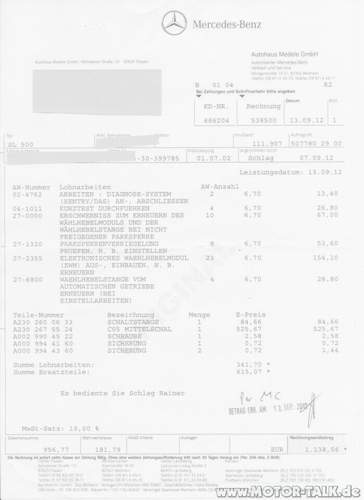

genau diese Reparatur "klemmt auf P" habe ich kürzlich beim Freundlichen durchführen lassen.
Kostenpunk: EURO 1.200,00 !
Axel

Dies war meine Rechnung.
Nota-001

ich finde es schon dreist, dass dieses plastikteil nicht als ersatzteil erhältlich ist.
offensichtlich haben mehrere damit probleme, und eine rechnung mit über 1000€ ist
ja auch nicht gerade ein schnäppchen....
