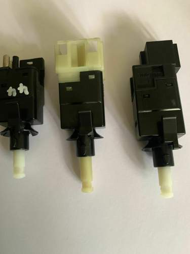

Im Schalter hört man kein klicken beim Betätigen der Bremse. Wenn man den ausgebauten Schalter per Hand betätigt dann macht der auch kein Geräusch. Wenn man einen Schalter "reset" macht, d.h. den Pin herauszieht dann fühlt/hört man die Ratsche im Schalter.
Den simplen Selbsttest, wie weiter oben beschrieben sollte man immer zuerst machen, egal ob man Fachmann oder
Hobbyschrauber ist damit das Thema Bremslichtschalter vorher abgehakt werden kann - oder auch nicht.
(im Bild 3 gängige Schalter)

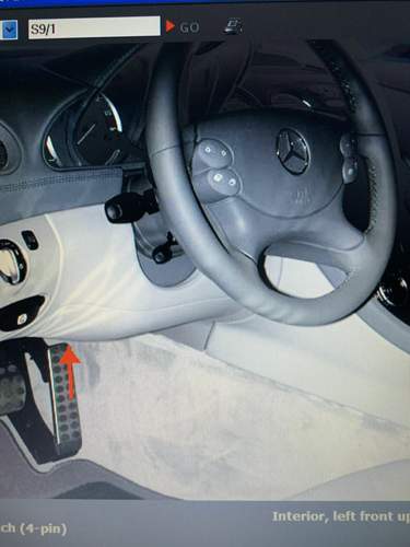

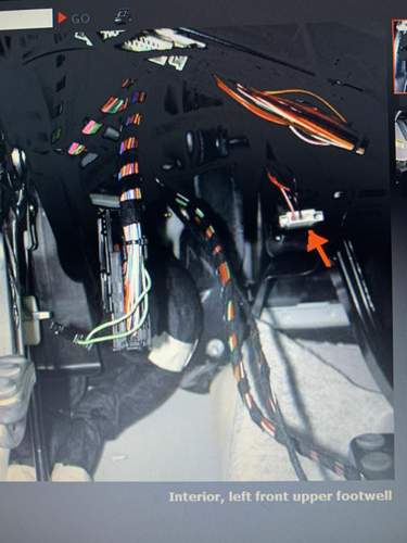

kannst du, oder vielleicht jemand aus der Runde sagen wo sich der Bremslichtschalter befindet, ich habe auch das Problem dass sich kein Gang einlegen lässt, der SL ist nun 3 Monate gestanden und ich wollte mal kurz wegfahren ;-( geht leider kein Gang rein.
Bitte um Hilfe!
Danke!
Siehe Anhang

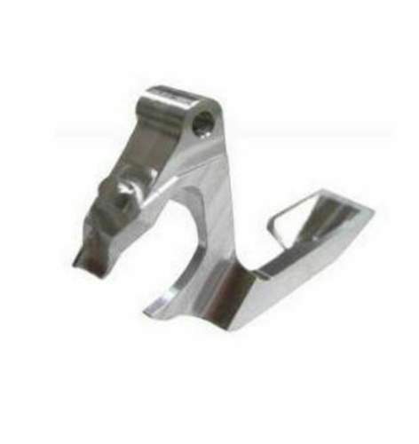

Der vorsorgliche Wechsel der Sperrklinke wäre sinnvoll obwohl der Bremslichtschalter ebenso ursache sein kann. Die Sperrklinke , ein Plastikteil verliert im Laufe der Jahre Weichmacher und versprödet. Die Bruchgefahr steigt. Es gibt Sperrklinken aus Alu, damit wäre das Problem auf ewig gelöst. Über die "Suche" wäre die Bezugsquelle zu finden.
