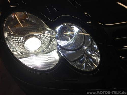

Da meine Neuanschaffung vor'm Sommer noch mal "durchgepustet" wird (Inspektion neu, schicke Felgen... und so Zeugs), habe ich in dem Zuge auch gleich mal einen Satz neue Xenon-Brenner verbaut. Weil man da ja nicht so gern Experimente macht, hab ich mir "Markenbrenner" von Osram geholt. Und zwar "OSRAM Cool Blue Intense" mit einer Lichttemperatur von "up to 6.000k" (siehe Bild1).
Was es mit dem "up to 6.000k" auf sich hat, duerfte ich nach Einbau schnell erleben: Wenn man den Scheinwerfer einschaltet, sind die Xenons richtig schoen weiss. Nach ca. 1 Minute ist es aber eher wieder ein Standard-Xenon-Licht. Ich schaetze so um die 4.500k rum.
Da es mir nicht gefaellt, wenn man neben den Xenons so gelbliche Standlicht-Funzeln hat (siehe Bild2), habe ich mir passende Standlicht-LEDs bestellt. Ebenfalls in 6.000k. Da die Osrams die 6.000k aber nicht schaffen (bzw. es sehr woertlich nehmen mit ihrem UP TO 6.000k), sehen die Standlich-LEDs im direkten Vergleich zu kuehl, bzw. blaeulich aus (siehe Bild3).
Die Loesung waere nun entweder D2S-Brenner zu kaufen, die TATSAECHLICH 6.000k Lichttempreatur schaffen (was m.E. sehr gut aussieht) oder passende Standlicht-LEDs zu erstehen, die den ca. 4.000 bis 4.500k der OSRAM D2S Xenonbrenner entsprechen.
Gibt es hier Leute, die sich ebenfalls Gedanken um eine einheitliche Lichtfarbe zwischen Abblend- und Standlicht Gedanken machen und die das Problem vielleicht schon geloest haben? Fotos waeren schoen...

Also... das mit dem "Einbrennen" hat bei mir gar nix gebracht. Ca. 6-8 Stunden mit Beleuchtung bisher unterwegs gewesen und die Osram XENARC "Cool Blue Intense" (CBI) waren immer noch nur direkt nach dem Einschalten "Cool Blue" (bzw. weiss) und wurden dann nach ca. 45-60 Sekunden "Warm Yellow Intense". Geht gar nicht... :/
Vorsorglich hatte ich mir noch "D2S Gread 6.000K" und Seitronic "Sky Blue" 8.000K Xenon-Brenner bestellt. Zum ersten Test hatte ich dann den rechten Osram XENARC CBI gegen den Gread 6.000k getauscht. Ergebnis: Kurz nach dem Einschalten sind beide ungefaehr bei der gleichen Farbtemperatur (geschaetzt tatsaechl. 6.000K). Der Osram faellt nach ca. ~60 Sekunden auf ca. 4.500K und der Gread auf ca. 5.000K (bleibt auch "weisser" als der Osram)... Aber immer noch weit entfernt von den 6.000K, die er kurz nach dem Einschalten zeigt.
Dann den Gread 6.000K gegen den Seitronic 8.000K getauscht. Licht an: Im ersten Moment wieder beide gleiche Lichttemperatur (OSRAM CBI und Seitronic 8.000K). Nach 60 Sekunden OSRAM XENARC CBI wieder deutlich gelber. Sieht im Vergleich zu den Seitronics fast aus wie Halogen. Seitronic bleibt stabil.
Ergebnis: Der Seitronic ist im Bezug auf die Farbtemperatur stabil und liefert ein schoenes weisses Licht mit einem ganz leichten Blaustisch. Ist nie und nimmer 8.000K, sondern eher realistische 6.000K (also da, wo der OSRAM CBI und der GREAD auch sein wollten). Wie gesagt... der Seitronic wirkt nicht stoerend blau, sondern sehr rein-weiss und bleibt jetzt drin. Werde berichten, ob/wenn sich noch mal was an der Farbtemperatur veraendert im Laufe der kommenden Tage/Wochen.
Zum Osram: Ich finde es irritierend, dass OSRAM die Cool Blue Intense als "bis zu" 6.000K bezeichnet/verkauft. Der Brenner erreicht die 6.000K nur kurz nach dem Einschalten, um danach deutlich gelbstichig zu werden. Fuehle mich von OSRAM abgezockt wg. der Formulierung. Ich haette gedacht, dass "bis zu" das gesamte Spektrum bezeichnet und nicht die zeitliche Dauer. Schaetze, dass "Kurz am Anfang mal 6.000K, dann eher gelb-beige" sich nicht so gut auf der Verpackung macht. :/
Zum Gread: Jo, solides Ding. Aber nie und nimmer 6.000K (natuerlich meine subjektive Einschaetzung).
Zum Seitronic: Optik am besten und bleibt nach dem Start auch stabil. Lichtausbeute/Helligkeit geringer als beim Osram, aber immer noch voll akzeptabel. Keine 8.000K, sondern eher realistische 6.000K.

Lange Rede kurzer Sinn: Die Seitronics kann ich empfehlen. M.E. sind sie nah an 6.000K (evtl. leicht drueber), aber keineswegs bei 8.000K. Aber mir ging es ja darum, dass mir die anderen zu gelb waren.
