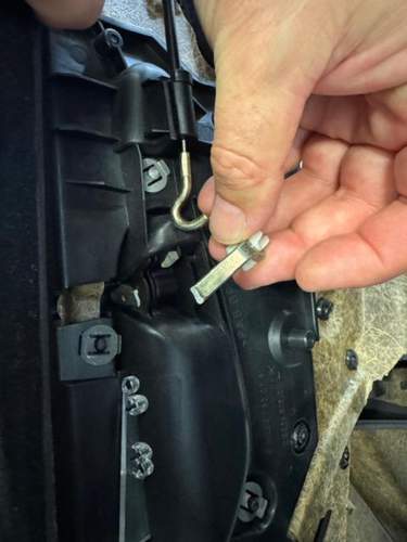

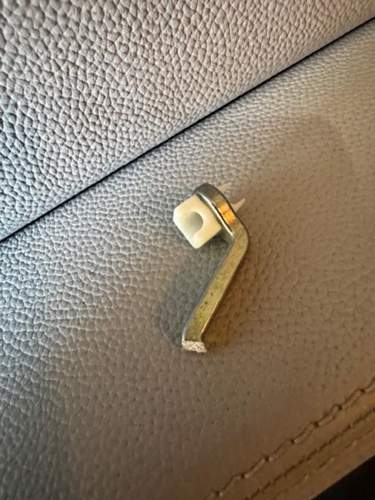

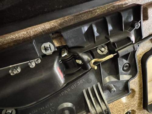

MeinTüröffnungsgestänge ist gebrochen - siehe Bilder. Öffnung von aussen weiterhin möglich. Kann mir jemand einen Tipp geben, wo ich dieses Teil beziehen kann, ohne gleich die ganze Türinnerei zu ersetzen? Hat jemand dieses Teil schon repariert? Besten Dank im -Voraus.

@rainer_owl schrieb am 18. August 2025 um 22:13:07 Uhr:
Und so wird es gemacht
https://youtu.be/soco5932yUs
Grüße Rainer
Der Typ ist echt gut mit den Erklärungen und Videos !
Vor Allem sehr genau !
