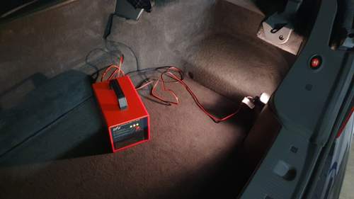

Ich hab meinen R230 SL 55 AMG am battery conditioner angeschlossen. Damit sind 3 Monate ohne Fahrt problemlos möglich.
ich habe ein CTEK MSX 5.0 Ladegerät. Kann ich dieses mit einem 230V Powerpack betreiben? Welche Leistung muß das Powerpack haben, damit ich die Komfortbatterie erhalten kann?
Damit funktioniert das nicht.
Du brauchst das hier:
https://www.ctek.com/.../cs-free
