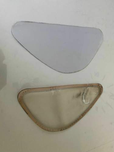

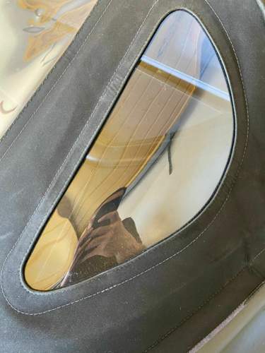

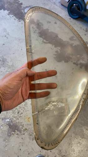

ich wollte mal kurz berichten das ein Heckscheibenaustauch sowie Seitenscheibenaustausch am R129 auch ohne Verdeck Demontage in Eigenregie erledigt werden kann.
Habe mir aus der Bucht ein 3-teiliges Set für den R129 bestellt. Zusätzlich zu dem noch ein Set mit Ahle und Schnur.
Für die rechte Seitenscheibe habe ich ca.5 Stunden benötigt.
Das Nähen ist echt nicht ohne!
Im Anhang ein paar Bilder. Ich wollte nur Leute motivieren das dies tatsächlich geht!

Gratuliere, toll gemacht.
Wow!!! Tolle Leistung! Wie oft hast Du dazwischen an Aufgeben gedacht? ,-))
Sieht aus wie maschinell genäht. Respekt!

Hahaha einige male 😁 Wenn ich daran denke das ich die linke Seite auch noch ersetzen muss wirds scho schwindlig

Schaut gut aus.
Fehlt nur noch die Prägung für den TÜV.
Den Tüv interessiert die Prägung auf den Seitenscheiben nicht. Sogar auf der Heckscheibe interessiert ihn das nicht.
Scheiben sind von Renolit.Die verkaufen das auch für andere Cabrioverdecke. Alles nach Vorgabe produziert. Die Seitenscheiben sind wie beim Original 1,5 mm.
