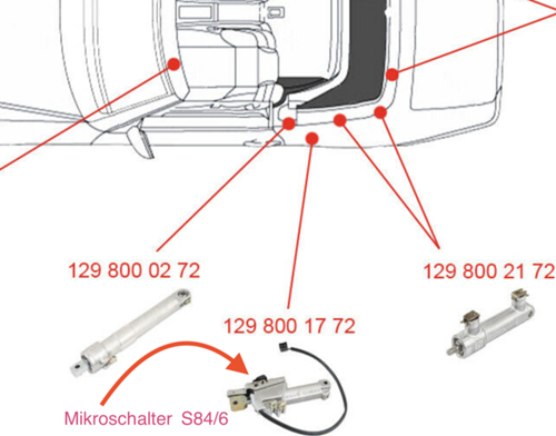

Hallo zusammen.
Habe bei meinem Mopf 2 Baj. 2001 auch ein Verdeckproblem.
Fenster fahren nach unten, Verdeckkastendeckel geht auf auch das Verdeck(Teil mit den Fenstern) fährt bis senkrecht hoch, dann schaltet er ab.
Batterie und Öl ist OK.
Danke
Adi
Hallo Adi,
Dann dürfte wohl einer der Endschalter nicht recht funktionieren. da er anscheinend nicht das Signal bekommt das das hintere Teil hochgeklappt ist - öffnet er natürlich den Verdeckdeckel nicht !
Also diese Microschalter überprüfen.

Hallo Adi,
Wenn der Stoffhaltebügel in die Vertikale geht und danach passiert nix mehr solltest Du zuerst die Funktion vom S84/6 Endschalter prüfen - siehe Bild 1 unten.
Wenn der Schalter nicht das Signal: "STOFFHALTEBÜGEL AUFGESTELLT" herausgibt wird der nächste Schritt vom Steuergerät nicht eingeleitet.
Der Hydraulikzylinder in Bild 2 brauch dafür nicht ausgebaut werden da der Stecker (S84/6x1) in Bild 3 erreichbar ist nachdem der Notsitz und die linke innere Verkleidung herausgenommen sind.
Der Schalter ist einstellbar, was nach Überholung des Zylinders natürlich gemacht wird. Wenn man die Schrauben mit Loctite sichert löst sich die Einstellung nicht mehr. Ist natürlich möglich daß der Schalter defekt ist.
Zur Prüfung des Schalters den Stoffhaltebügel von Hand in die Vertikalstellung bewegen und das Multimeter beobachten.
Der Schalter läßt sich auch am Multipinstecker des Steuergeräts prüfen (ohne die Verkleidung auszubauen), wenn man die Pinbelegung kennt.

Sorry hab ich überlesen, da ja erst Hinterteil hochklappt und dann Deckel öffnet. Aber das Problem bleibt das gleiche. Was passiert wen verdeckdeckel auf ist? Er müsste vorne entriegeln. Tut er das nicht bekommt Steurgerät keine Rückmeldung das Verdeckdeckel nun offen ist. Also bricht er den Öffnungsvorgang ab. Also Endschalter "Verdeckdeckel offen" prüfen.
Gruss Volker
Ja das mach Sinn.
Dann muß dieser geprüft werden links im Verdeckkasten.
Screen-shot-2019-08-04-at-22-28-15
Der Deckel wird hydraulisch aufgefahren und dann mit einer Gasfeder offen gehalten. Wenn diese Gasfeder schwächelt, fällt der Deckel leicht zu, der Endschalter wird verlassen und schon bleibt der Verdeckvorgang stehen. Zum Prüfen muss eine zweite Hand den senkrecht stehenden Deckel von Hand in die Endlage gehalten werden. Wenn es dann weiterläuft: Fehler gefunden.
