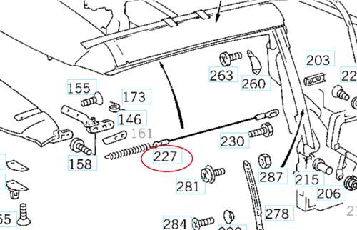

@vhartenstein schrieb am 13. August 2024 um 20:29:41 Uhr:
Endlich h mal jemand der Lösungen auch postet. Danke
Denke nicht das die microschalter justieren musst, sondern eher die Spannseile im Verdeck, damit die schlösser satt aufliegen.
Laut Teilekatalog gibt es wohl 2 Arten von Spannseilen bzw. Zügen
Meinst du hier die Nummer 227? Im Teilekatalog heißt das "Zug" mit der Nummer A 129 770 11 66 für links
R129 Zug / Spannseil
Vergiss das mal mit den Spannseilen.
dann fällt mir nur noch ein mikroschalter des Verdeck-Hauptzylinders ein, der den Schließvorgang kurz vor Berührung des Scheibenrahmens stoppt
@pschmidt_hh schrieb am 15. August 2024 um 11:59:59 Uhr:
