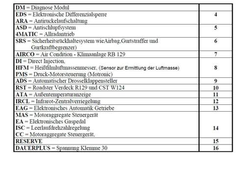

Habe ein Diagnose Gerät bei neueren Modelle C215 C216 R230 einfach und gut zu bedienen gewesen.Beim R129 muss ich mich noch einarbeiten,da ich noch nicht wirklich rausgefunden habe wie ich immer umstecken muss.Und irgendwie komm ich damit noch nicht weit.
Na mit der Belegung kann ich dir schon mal mal auf die Sprünge helfen.
Wie weit dein Diagnosegerät da was macht, kann ich nicht sagen - da ich immer nur "ausblinke".
Volker
Diagnosestecker 1
Diagnosestecker2
Hat keinen sonderlichen Vorteil gegenüber dem Ausblinken.
Ist nämlich nicht so wie bei dem 38poligen, Der digital ausgelesen wird. ;)
Grüße...
