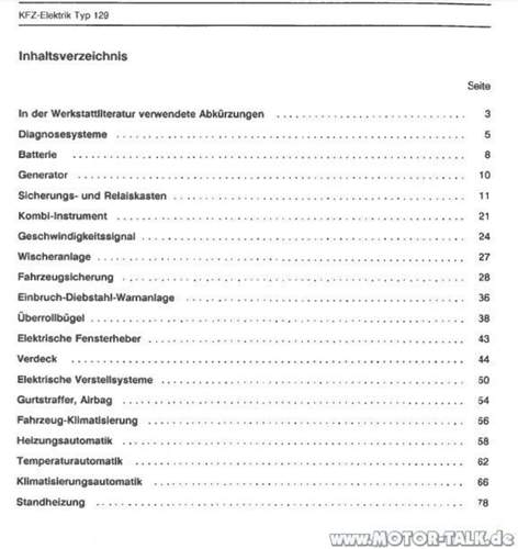

Leider gibt da weder die Bose Doku:
Klick mich
noch das R129 Elektrik Buch etwas her (siehe Anhang).
Wenn Du mir eine R129 FIN mit Bose hast, würde ich nochmal das WIS damit füttern.
Letztendlich den Sinn des originalen Kabelbaums ist mir immer noch nicht klar, zumal er ja garnicht original wird, die Dimensionierung der Leitungen nicht optimal ist und in dieser Herangehensweise auch noch einen brutalen Aufwand bereitet... Aber ich hinterfrags nimmer.
