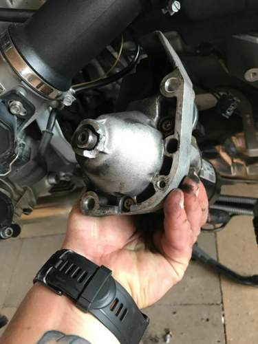

Hallo an alle! Ich habe heute Anlasser ausgebaut, und dieser ist komplett kaputt. Gehäuse schon zerschlagen und hab Metal Stücke da rausgeholt! Werde wohl dort erst anfangen müssen. Werde dann alles weitere berichten!
Lager ausgeschlagen und Gehäuse kaputt! Muss erst neu.
Anlasser hab ich jetzt getauscht, sie springt auch sofort an, aber hat immernoch aussetzter . Und wie schon mehrmals erwähnt wurde hallgeber muss gemacht werden. Wenn ich es getauscht haben werde weiter berichten.
