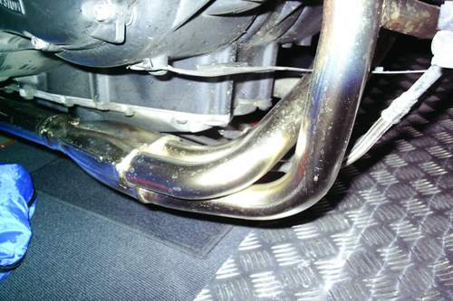

Hier ein Bild von den Triple - Krümmern. Die Flecken sind vom Waschen
Die Dinger waren ab Werk unbehandelt, also nicht poliert- Kommen von einem anderen Modell und waren dort von einer Vollverkleidung verdeckt. Nach dem Motorumbau in die Triple aber dann gut zu sehen

Hättest du davon noch ein Bild von weiter weg so das man das besser Wirken lassen kann.
Leider nicht.
Ist eben, bei Fotos sagte man früher, seidenmatt. Interessant waren die Verfärbungen nach kurzer Zeit. Wurde gefragt, ob das Titankrümmer seien.
Zu den Kosten kann ich nichts sagen, mein Galvaniseur hat das für lau durchgezogen, habe da viele Sachen in Arbeit.
