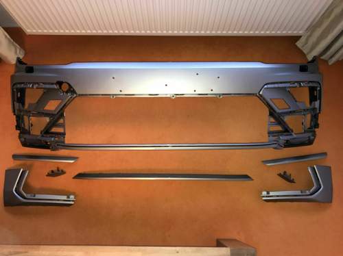

Ich habe heute begonnen meinen R-Line Exterieur Umbau zu starten und habe den Vorderen und Hinteren Stoßfänger demontiert.
Möchte mein Tiguan etwas cleaner haben, sprich nicht zu viele verschiedene Farben. Darum wollte ich die Chromleisten schwarz machen lassen.
Die Leisten in den Stoßfängern und an den Türverbreiterungen sollte der Lackierer machen. Die Chromleisten an Fensterrahmen und Scheinwerfer ein Folierer.
Da ich auch fast alle Chromleisten (die für den Lackierer) einzeln zur Hand habe, wollte ich nach eurer Meinung fragen. Ist halt eine Geschmackssache.
Fahrzeug ist Pure White
Gruß CP

@Axilander bis jetzt liege ich bei ca. 1300€ für die Teile. Bin gerade dabei Angebote von verschiedenen Lackierer einzuholen.

Keine Grundsatzdiskussion und auch kein Paranoia 😉 Habe den Umbau selber vor und sammel gerade fleißig die Teile. Die ursprüngliche Frage war aber schon ernst gemeint, da zur Montage der Front bsp. ja auch Kabel, Sensoren und Stecker entfernt werden...
