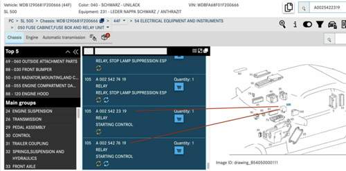

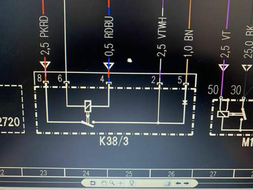

Bei Deinem R129er mit M113 Motor und 5gang Getriebe wird der Startvorgang total anders als bei der vorigen Ausführung mit 4gang Getriebe ausgeführt. Damals ging es vom Zündanlaßschalter über den Start/Rückfahrlampenschalter außen am Getriebe zum Anlasser [evtl. noch über K38 Startsperrenrelais].
Bei Deinem Auto erhält das Motorsteuergerät N3/10 das Signal vom Zündanlaßschalter. Dieses Steuergerät entscheidet dann ob der Anlsser angesteuert werden darf oder nicht. Die Startfreigabe erfolgt wenn der Zündschlüsser erkannt wurde UND wenn der Schaltstufenerkennungsschalter [Y3/6s1] im Getriebe signalisiert, daß die Schaltstange im Getriebe auf P steht. Das Startsignal [Masse von N3/10] wird dann zum Startsperrenrelais K38/3 weitergereicht welches dann Spannung auf den Anlassermagnetschalter gibt.

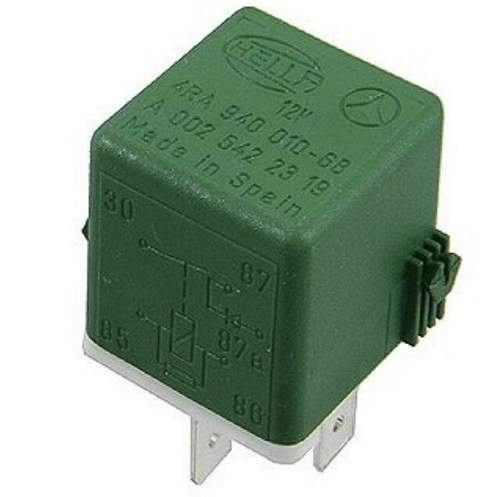

Das Relais darf nicht durch ein gewöhnliches 5pin Relais ausgewehselt werden sondern nur durch ein Relais mit der extra Diode [Flybackspannungskilldiode] MB# 002 542 23 19.
Man sollte also auch prüfen, ob das Relais tatsächlich mit Spannung versorgt wird ?
Bei diesem Startsystem ist es weniger wahrscheinlich, daß der Schaltkontakt [Kl.50] im Zündanlaßschalter wegen Abbrand nicht mehr zuverlässig arbeitet, da nur ein ganz geringer Steuerstrom geschaltet wird.
002 542 23 19
An dem o.g. Relais kann man auch auf einfache Weise die Funktion des Anlassers prüfen.
Wenn die Pins 30 + 87 überbrückt werden sollte der Anlasser reagieren.
Wenn er nicht reagiert ist er defekt oder das Relais bekommt keine Spannung.
