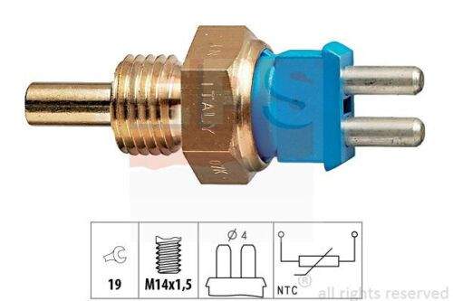

Wo ist der kühlwassertemperatursensor verbaut? Kann man dem prüfen ob er funktioniert?

Hallo immo 500, ja den kann man prüfen. Mit Multimeter auf ohm stellen. sollte in kaltem Zustand ca. 850 ohm haben. Ist auch für die Zusatzlüfter zuständig. ( meine liefen immer mit).
Sitz vorne am Motorblock, 2 polig, farbe blau.
Gruß Michael
Hättest du da vielleicht ein Foto vom dem Teil oder könntest es nochmal beschreiben welches der kühlmitteltempgeber ist? Es wird bei dir als auch von Hauptsicherung gesprochen. Welche Sicherung ist denn damit gemeint? Und wegen Wärmeleitpaste zündsteuergerät - wieviel muss denn da hin?

Hallo, hier das Bild
S-l500
Und das ist der 4 polige Stecker vom Kühler und der sitzt am Motorblock? Den hab ich noch nie gesehen. Ich habe mittlerweile gewechselt verteilerkappe und Finger neu von bosch und die zwei zündspuhlen, zündkerzen, zündkabelsatz, Kabelbaum, Drosselklappe revidiert

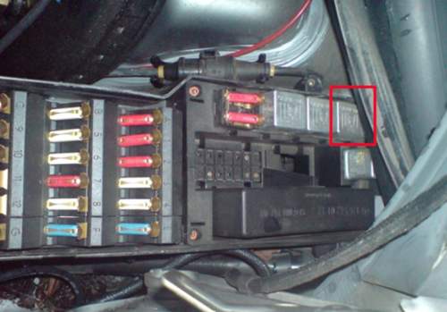

Hallo Thomas, welche Sicherung ist denn die Hauptsicherung ? Bzw. Oder die Hauptsicherungen?

Ich denke du hast ein Elektronikproblem, tausche mal die Hauptsicherungen aus, wenn ich mich hier am Abend auf der Couch richtig erinnere müssten das 30A sein, bin aber nicht sicher, aber ich kann morgen nochmals nachschauen...

Hallo Daniel..
die sind auch vorne im Sicherungskasten, allerdings im hinteren Teil zum Fahrer hin. Schau doch mal in dein Bedienerhandbuch, da müsste es eigentlich stehen.
Mein SL ist eingewintert, ich komme da nur ganz schlecht hin, ich habe aus dem Internet ein Beispielbild angehängt, also ignoriere das rote Viereck, da hat nichts zu bedeuten...
Grüße...thomas

Und auf der Seite wo die Steuergeräte sind, da hat es doch auch noch Sicherungen?
Ich kann im Moment selbst nicht nachschauen, aber schau einfach mal in das Bedienerhandbuch, da müsste alles stehen.
