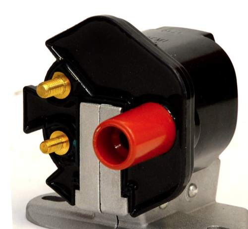

Jetzt muss ich nochmals nachfragen, Bj. 1993, hat der noch die zwei Zündspulen vorne rechts wenn du davor stehst oder hat dein Motor schon die einzelnen Zündspulen die direkt auf den Kerzen sitzen ??
wo an der Zündspule hast du gemessen ?? Wenn du den Motor mit den 2 Zündspulen hast, dann muss bei Zündung an, auf alle Fälle an einem der Kontakte Bordspannung anliegen am anderen Kontakt Masse, Könnte natürlich auch ein Massefehler sein, musst eben beides mal prüfen.
Also Zündung ein, Masse an den Motor, Plusfühler an den Pluskontakt, liegt da Bordspannung an, dann Plusfühler an den Pluskonakt und den Massefühler an den Minuskontakt.

Gemessen an der Spule mit Multimessgerät. Plus auf 15, der andere auf minus. Keine Spannung.
Der 93 er hat die 2 Zündspulen.
Frage: Wenn eine Zündspule defekt sein soll, wird die dann übernommen von der anderen.
Bevor ich ihn wieder gestartet habe, nochmal gemessen- keine Spannung, trotzdem angesprungen

Übernimmt eine Zündspule die Arbeit der anderen ??? NEIN !!!
Jeder Zündspule steuert eine Verteilerkappe an - der V8 hat ja deren 2 Stück. Jede Kappe steuert 4 Zylinder, und das noch über Kreuz, d.h. die Verteilerkappe sagen wir mal von der Linken Zylinderbank, steuert die Zylinder 1 und 4 von der linken Zylinderbank und 2 und 3 von der rechten Zylinderbank, usw....ist eben ein V-Motor.
Dass an 15 überhaupt keine Spannung anliegt ist seltsam, dass der SL dann überhaupt anspringt ist noch seltsamer.

Habe gestern eine Zündspule getauscht. Minus auf Motor, Plus auf Klemme 15- 11,88 Volt. Hauptsicherungen sind i.O.
