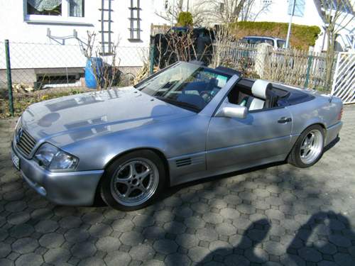

Hallo ! Ich habe mir einen R129 500SL WDB1290661FO54612 Bj. 02.92 mit 240KW laufleistung 154.000km 2.Hd gekauft. war immer mein traum. Trotz ehrlichem verkäufer (bekannter eines arbeitskollegen) habe ich nun doch ein paar störungen am fahrzeug.
zuerst die bekannten zündausetzer gehabt bei lauwarmen motor- neue läufer und verteiler rein von bosch-läuft wieder ruhiger. zündkerzen dabei auch noch geprüft-sind neuwertig-hab nochmal geprüft- sind rehbraun und ohne verkrustungen.
Nun die probleme: Automatik schaltet kalt sehr spät , warm zwar eher aber immer ruckartig.
Hab die unterdruckleitung verfolgt-sitzen alle dran(auch unten am getriebe.) Bei kick-down quietscht es(scheinbar getriebe) und es passiert leistungsmäßig bis 40kmh wenig, dann kommt erst schub in die sache. Das ich das getriebe wahrscheinlich spülverfahren- tim eckhardt - machen werde ist wohl erstmal angesagt??,aber die fehlende leistung kommt zusätzlich vielleicht auch durch falschluft.
3litercoupe hat mich da auf falschluftmöglichkeiten gebracht. Ich habe mich auf die suche gemacht- an die saugrohrdichtungen komme ich mit der hand nicht ran-konnte nur mit langen schraubendreher probieren ob sie locker sind- lassen sich mit schraubendreher aber nicht bewegen. Ich habe aber mehrere risse in den schlauchstücken zu den einspritzventilen gefunden. die dichtungen der einspritzventile auch gleich mitwechseln?? die gummischläuche auch am leerlaufregler sitzen auch etwas lose-alles wohl etwas ausgehärtet mit der zeit-jetzt mach ich die wohl besser auch neu.
wo drosselklappengehäuse(heißt hoffentlich so) mit 2Schellen und die große gummidichtung unten auf das saugrohrgehäuseanschluß(heißt hoffnt.auch so) geschraubt ist,dort ist am rand der dichtung etwas feuchtstelle zu sehen. hoffentlich zieht dort auch keine falschluft,sonst muß ja ganze drosselklappe mit kraftstoffleitungen alles demontiert werden. hier erstmal das foto von den oberen rissigen anschlüssen an den einspritzventilen.
