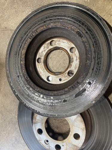

So, heute mal den OEM Kack raus. Wenn ich die Scheiben hinten auf der Innenseite sehe 😠😠
Bremse-ha
Das ist halt wenn man fährt wie ne Oma… nee Spaß… das ist schon krass…
