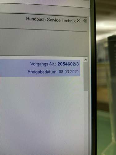

@KingApolo:
Die Software ist von März 2021 - also ganz neu - müsste eigentlich aktuell jeder gelistete VAG-Händler haben, von einer älteren SW in Verbindung mit den Gewichten erwähnte er nichts.
Ist kein neues Update. Das Update ist vom März 2020. habe heute in der Arbeit selbst in die TPI geguckt. Es hat sich noch nichts getan, seit einem Jahr. Weder Tilgergewichte, noch Update, noch was anderes steht neu in der TPI.
Sogar das Datum steht auf XX.03.2020 (Tag weiß ich nicht mehr genau)
Da kann man ja praktisch den Äußerungen von den Serviceberatern in der Werkstatt auch nicht mehr glauben. Das ist schon sehr traurig.:mad:
Trotzdem wurde bei mir die Sache durch das Update bis jetzt zufriedenstellend gelöst - "mein Kleiner" wurde 1/2019 hergestellt und 3/2019 zugelassen.
Werde die Sache weiter beobachten.
@oldiegti schrieb am 8. März 2021 um 18:51:14 Uhr:
Na vielleicht bist du einer der Glücklichen, bei denen nur das Update schon hilft :)
@KingApolo schrieb am 8. März 2021 um 17:55:21 Uhr:
@KingApolo:
Angeblich soll es seit gestern eine neue TPI geben bzw. die alte wurde aktualisiert. Konnte ich jetzt allerdings nicht überprüfen.
Nummer wäre toll, ich muss damit auch bald zur Werkstatt.
@seahawk schrieb am 9. März 2021 um 15:24:16 Uhr:
Stimmt heute ist sie drin! Ist aber kein Update sondern Tilgergewichte! Könnte euch die ganze TPI schicken. Aber dann per Anfrage und nicht hier öffentlich. Will ja keine Probleme :D
TPI Nummer und neues Datum für alle, die damit zum Freundlichen möchten ;):cool:
@KingApolo schrieb am 9. März 2021 um 16:34:08 Uhr:
Super, dank dir, mein Freund :cool:
