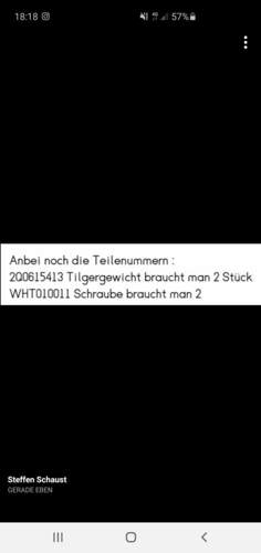

Hat jemand die Teilenummern von den Tilgergewichten?
Die Schrauben sind allerdings inzwischen bis Mitte März im Rückstand.
Sag mal liebe domihils: wurde dein gti jetzt als Testwagen mit diesen Tilgergewichten ausgerüstet oder woher hast du diese genauen Erkenntnisse? Und sind die Probleme dann bei dir nach dem Einbau weg?
Wo kann man die Teile denn kaufen?
Ne bei mir sind sie noch nicht drin, da mein Händler angeblich noch nie was davon gehört hat. Die TPI wurde aber auch nicht aktualisiert und durch eine Anfrage an das TSC (Technische Service Center) kann der Händler aber den Auftrag erhalten die zu verbauen. Dafür muss aber ein offener Auftrag zum Auto vorliegen.
Die Infos habe ich von einem Bekannten der bei VW arbeitet. Ist von mir aus nicht die nächste Werkstatt, deshalb habe ich es erstmal bei meinem lokalem Händler versucht. Der kann/will nicht also wird es mein Bekannter machen. Durch den weiß ich aber auch, dass das Material bis Mitte März im Rückstand ist (Zumindest die Schrauben). Bisher soll es wohl nach dem Einbau keine Probleme mehr geben.
Den Screenshot oben habe ich aber tatsächlich aus der Polo Facebook Gruppe. Den hatte ich jetzt gerade schneller gefunden 🙂

Update von mir: weiterhin kein quietschen /muhen mehr seit dem Verbau der Tilgergewichte!

In Ihrem Fall konnten wir jetzt durch Erhalt der Materialnummern die benötigten Ersatzteile (2x Tilger + 2x Schrauben) bestellen, die jedoch zur Zeit nicht verfügbar sind.
Vorraussichtlicher Liefertermin soll Anfang bis Mitte März 2021 sein, sobald das Material eingetroffen ist, wird sich Herr Melzer zwecks Terminabstimmung bei Ihnen melden.
