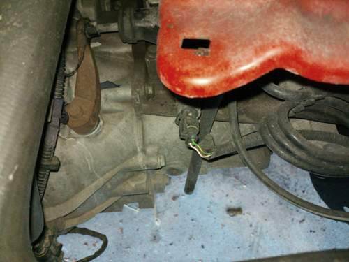

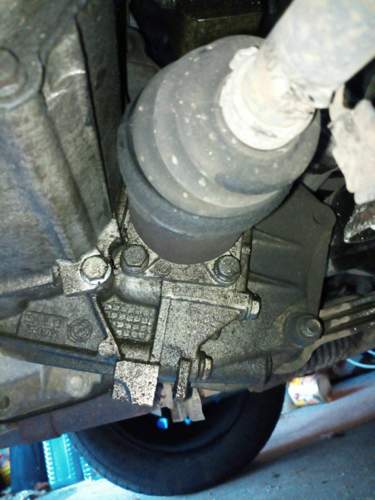

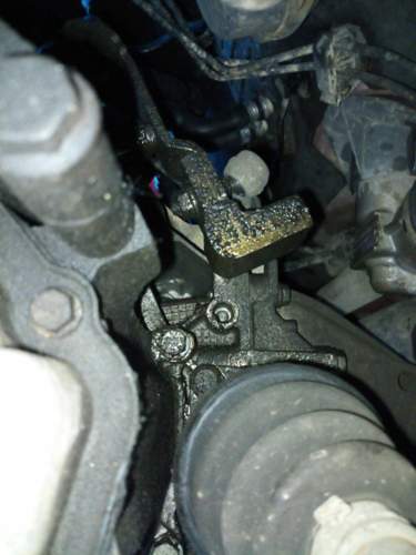

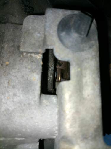

Die Fotos:
1.: Antriebswelle links unterhalb Kardanwelle
2.: Antriebswelle links oberhalb Kardanwelle
3.: Getriebe von oben
4.: Getriebe von vorne
5.: Unter dem Gummistopfen über der Kupplung
Das Getriebe scheint "nur" aus dem Differential zu siffen, der Kupplungsraum scheint trocken zu sein.

Das ist Bild 5
Also auf den Bildern sieht das alles schon extrem verölt aus! Besonders in Fahrtrichtung hinter dem Getriebe! Du solltest als erstes mal nachschauen ob da überhaupt noch Getriebeöl drin ist!
