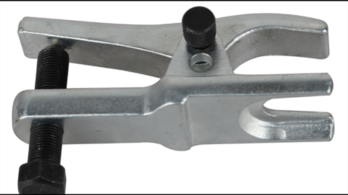

Mit so einem Gelenkausdrücker kann man das relativ einfach selber machen. Ich glaub Schlüsselweite ist 22mm. Die innere grosse Schraube am Rahmen darf man nur anziehen wenn der Wagen vorne auf den Rädern steht, sonst passt der Sturz anschliessend nicht. Ganz selten sind da Sturzkorrekturschrauben verbaut. Dann muss man vermessen. Sonst nicht. Und die Schraube am Rahmen muss brutal fest angezogen werden.
