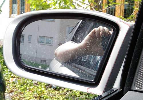

Außenspiegel quietscht beim Anklappen
Mercedes E-Klasse W211
Hallo
Seid kurzem quietscht mein rechter Außenspiegel beim Anklappen.
Meine Frau war schon beim 😉,haben es aber nicht hinbekommen.
Muß für einen Tag in die Werkstatt!Wieder mal kostenlose Reinigung .
Hatte jemand schon dieses Problem?
Schönes Wochenende
Mutzifubi
Also , ich war heute beim 🙂 und hab mir diese Folien draufkleben lassen, Quitschen ist weg, gekostet hat`s nichts. Auf dem Foro habe ich mal eingezeichnet wo die Folien hingeklebt werden.
Gleitfolie

hi,
wenn`s quietscht muss man ölen. meine machten auch erbärmliche geräusche. ordentlich balistol an die richtigen stellen, danach paar mal betätigen und ruhe ist wieder.

Es soll eine Folie bei MB für ein paar Euros geben.

WD40 ist mist zum schmieren - es trocknet aus anstatt zu fetten. WD40 ist gut zum reinigen oder zum lösen festgegangener schrauben aber niemals zum schmieren nehmen.
meine sind seit der behandlung mit balistol (waffenöl, gibbs im fahrradladen, ebay. stinkt erbärmlich) ruhig, habe bei der behandlung aber bestimmt 20 x ein und ausgeklappt damit sich das auch schön an den rotierenden stellen verteilen kann.

Meine Außenspiegel haben auch gequitscht beim Einklappen. Nach einem TIP hier aus`m Forum habe ich gerade das schön geredete WD40 😁 an die Gummi`s gesprüht wo es zu der besagten Reibung kam. Seitdem locker 2 Monate keinerlei Geräusche mehr beim Ein- und Ausklappen incl. einiger Autowäschen. Selbst wenn ich es im Jahr hochgerechnet 4-5 mal anwenden müßte was solls, sind eh nur ein paar ml wo reichen. 😉

Bei mir wurde auf Garantie Bj 11/07 erst rechts der Motor im Außenspiegel und nach 7 Wochen der linke Motor erneuert.
