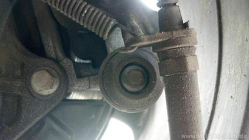

So,
hab jetzt endlich die Schwingungstilger montiert bekommen. Habe ausgiebig getestet und es bleibt ruhig beim Rückwarts Bremsen. Bin mal gespannt ob es das jetzt war. Aber bin zuversichtlich.
Hab mal nen Bild angehängt wie die Dinger aussehen.
verstehe ich das richtig, original sind keine Schwingungstilger verbaut, die kommen erst zum Einsatz nachdem man die Quitschgeräusche moniert hat?

Nein denke nicht. Musst mal unters Auto krabbeln und schauen ob das fotografierte Teil dran ist. Mussten auch speziell beim Etac Center ????? angefordert werden. Ob das die endgültige Lösung ist und das Quietschen für immer verstummt ,weiss ich nicht. Hab diese erst ein paar Std.dran. Ich liebe meinen Zti. Es ist ein super Auto und ich hatte bisher nur das Quietschen als "Mangel".Kann jedem das Auto empfehlen.
Bin mal unter meinen gekrochen und diese sehen anders aus, hast du eine teilenummer?

Img-20130611-115221-292
So sieht meins auch aus, nur sauber 🙂 . Meine Bilder sind aber nich so gut geworden.Das sollen die Teile sein laut Foh. Teilenummer wollte er mir nicht geben. Heut morgen war auch Ruhe. Vielleicht helfen die wirklich.
Hey,
kleines Feedback. Habe die Schwingungstilger seid 9 Tagen drin und es hat nicht einmal mehr Gequietscht. Bin sehr zufrieden! Nach knapp 8 Monaten wurde es aber auch Zeit.

Hatte meinen übrigens auch diese Woche in der Werkstatt. Ob sie Schwingungstilger montiert oder sonstwas gemacht haben, weiß ich noch nicht mal, aber immerhin quietscht im Moment nichts mehr.
Das quietschen kommt sicher von falschen Tilgern.
Wurden bei mir anstandslos getauscht und das Problem ist weg.
Selbiges bei vier anderen ZT aus unserm Fuhrpark.
Mit den Bremsen hat dass nix zu tun. Muß mich da schon über die Aussagen einiger FOHs wundern.
Die sollen eigentlich wissen, dass Opel das Teil neu konstruiert hat,
weil das ursprünglich verbaute Ärger machte.
