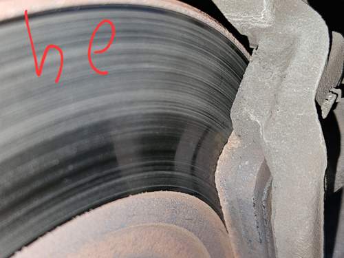

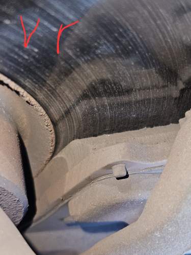

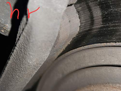

Schon wieder ich...mir ist heute bei meinem Zafira aufgefallen, dass er beim Fahren laut pfeift/quietscht...Das ist ein extrem hohes lautes Geräusch, das unabhängig von der Geschwindigkeit auftritt. Mit ist es erst heute so extrem aufgefallen. Ich denke es war schon früher, aber deutlich leiser. Aufgefallen ist es mir meist, wenn uch irgendwo gefahren bin, wo der Schall reflektiert wurde. Bsp. Eine Engstelle, wo man auf der Autobahn solche Betonabtrennungen aufgebaut hat, weil eine Spur saniert wurde. Da wird ja dann der Schall zurückreflekriert. Allerdings war es heute das erste Mal so extrem, dass ich es in der Stadt oder der Bundesstraße deutlich hören konnte. Es scheint auf der linken Seite zu sein, ich denke es kommt von vorn und es scheint mit der Bremse zu tun zu haben. Wenn ich nur minimal auf das Bremspedal, selbst ohne Bremswirkung gehe, dann hört es auf. Ich hab das Auto dann abgestellt und bin ein paar Km ohne dieses Geräusch gefahren, dan. Hat es aber wieder angefangen. Es scheint also erst nach ein paar Kilometern aufzutreten. Hat jemand eine Idee, woran das liegen kann? Ich habe mal rumgelesen und irgendwo stand, dass dies mit runtergefahrenen Bremsbeläge zusammenhängen könnte. Diese habe ich einmal fotografiert (siehe Fotos). Die Abkürzungen stehen für hl= hinten links usw.. Eigentlich sollten diese aber ok sein. Das Auto war vor 4 Wochen beim TüV und er hatte keine Mängel. Davor wurde er vin der Werkstatt durchgesehen. Ausserdem wurden die Räder vor 2 Wochen gewechselt (Winter auf Sommer) und die von der Werkstatt haben nix erwähnt.

Jein, der linke, hintere Bremssattel war wohl fest. Dieser wurde wieder gängig gemacht, wodurch das Quietschen (fast) weg war. Man hat es immer noch leicht zwischendurch gehört. Seit gestern zwitschert er wieder und die Bremse wird sehr warm und es stinkt mach verbrannten Gummi.
Ich habe jetzt die Werkstatt angerufen und die meinten, dann muss der Bremssattel getauscht werden bzw. Denke die ganze Bremse. Ist natürlich Mist, weil der Belag noch 60% hat. Sie meinten es wäre jetzt nicht gefährlich damit zu fahren aber wir sollen lange Strecken vermeiden, weil wahrscheinlich sonst der Bremsbelag schnell abnutzt.
