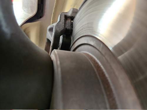

Jetzt ist mir aufgefallen, dass erstens wenn uch bei uns den Berg runterfahre und leicht dabei Bremse, dabei das Bremspedal sich nicht mehr komplett durchdrehen lässt, er bremst dann auch nicht richtig. Ein Gefühl wie wenn der Bremsverstärker aus ist. Allerdings verschwindet das während der Fahrt dann wieder. Er bremst dann ganz normal. Ausserdem habe ich gesehen, dass auf der Bremsscheibe, wo der Sattel getauscht wurde weisse Ablagerungen sind siehe Fotos). Jemand eine Idee, was das sein könnte? Wäre dankbar für eine Einschätzung. Denke ich gehe dann nächste Woche mal in die Werkstatt. Bremsen sind ja jetzt nicht so unwichtig.

Ok, die Scheibe sieht auch so aus, als wenn sie schon mal heiß geworden ist. Diese hellen Stellen könnten kleine Ausbrüche sein. Wenn die Scheibe von der Rückseite nicht deutlich schlechter aussieht, dann ist sie nicht das Problem.

Richtig erkannt die Bremsscheibe ist zu heiß geworden und hätte beim erneuern der Bremsbeläge ausgetauscht werden müssen.

Mir ist jetzt am PC erst aufgefallen, dass der Bremsbelag gar nicht richtig aufliegt. Er geht gar nicht bis an den Rand. Schon nach kurzem "einschleifen" sollte er vollflächig aufliegen.
Auf dem Bild sieht die Scheibe auch etwas riefig aus. Würde ich schon wechseln, da dies durch verglaste Beläge entstanden sein kann und dann ohnehin re/li unterschiedlich verzögert.

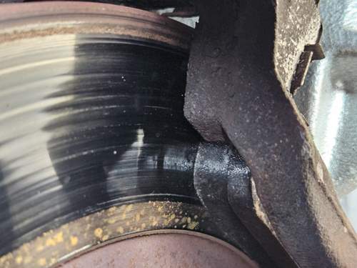

Ich hab jetzt nochmals Fotos gemacht. Die riefige Scheibe ist die linke, wo auch der Bremsssattel nicht mehr gängig bzw. fest war.
Die rechte Bremsscheibe (also beide hinten) sieht deutlich besser aus. Ich verstehe halt nicht, warum die vor 3 Wochen als ich den Bremssattel links wechseln hab lassen, nur die Beläge getauscht und nicht auch gleich die Scheiben. Die meinten die Scheiben wären noch ok. Aber als Laie sieht für mich die linke Scheibe nicht sehr Vertrauenswrweckend aus. Das nächste ist, dass wenn sie die Scheiben dich noch tauschen müssen ja auch noch gleich die Beläge nochmals tauschen müssten, oder? Der linke Belag hat sich ja jetzt auf der kaputten Scheibe schon eingebremst. Ich stell mir nur vor, dass da die Riefen sich ja auch im Belag einschleifen, oder liege ich falsch?

1. Also ich weiß ja nicht wie weit du schon gefahren bist, aber der neue Belag sollte schon die Bremsscheibe komplett wieder "blank" geschliffen haben. Dass das nicht der Fall ist, zeigt schon, dass die Scheibe zu tiefe Riefen hat.
Die Beläge schleifen sich zwar auch auf die neuen Scheiben wieder ein, aber ich würde neue nehmen, die kosten ja auch nicht viel.
