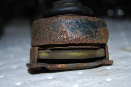

Hallo zusammen.
Musste meine Querlenker leider bereits nach nur:
4 Jahren und 16.000 km erneuern !!!!! 😠
Grund: Radführungsgelenke und Querlenkerlager defekt 😕
Außerdem waren die Spurstangen auch nicht mehr gut
... was für eine tolle Qualität 🙄
Hersteller: MOOG = Schrott 😠
Nun habe ich den Mist rausgeworfen und MEYLE HD eingebaut, mit 4 Jahren Garantie. Hoffe die sind besser 😁
Erneuert habe ich:
  1. Querlenker komplett (Radführungsgelenk in verstärkter Ausführung), aber ohne Querlenkerlager
  2. Querlenkerlager umgebaut auf Powerflex (POWERFLEX PFF5-301)
  3. Pendelstütze Stabilisator umgebaut auf Powerflex (POWERFLEX PFF5-304)
  4. Spurstangen komplett neu (inkl. neuer Lenkeinschlagsbegrenzer, Sicherungsblech)
Querlenker vorne alt Radfuehrungsgelenk
Querlenker vorne neu (Radführungsgelenk)
Radfuehrungsgelenk defekt

  1. Ausheulthema: Nein, möchte nur meine Erfahrung mit diesem nicht gerade unbekannten als auch kleinen Zulieferer teilen.
  2. Preis für MOOG war 380,- € inkl. Spurstangen, also alles andere als billig, fast vergleichbar mit BMW-Original Preis 😰
  3. Fahrzeugnutzung: 4.000km pro Jahr, 16.000km gesamt -> Die Bewertung der Haltbarkeit steht hier in meinem Fall wohl außer Frage 😉
  4. Raddimensionen: 205/55/16
  5. Straßenzustand: Stadtgebiet - mittel bis gut
  6. Einbaufehler: Nein, definitiv ausgeschlossen !!!
Soll nur ein Erfahrungsaustausch sein. Hat jemand noch Erfahrung mit MOOG oder MEYLE?

Hallo Kapitaen,
zu Frage 1: ja billig wars nicht, Schrott leider definitiv schon 😛
zu Frage 2: Querlenker komplett vormontiert mit Querlenkerlager + Spurstangenköpfe (alles jetzt ausgeschlagen) 😠
zu Frage 3: Da hast Du aus heutiger Sicht definitiv Recht, aber vor 4 Jahren mussts halt leider schnell gehen wegen TÜV. Das ist immer schon schlecht ich weiß 🙄
BMW hatte nix vorrätig und nicht gerade kurze Lieferzeit. Also war ich bei TROST und die haben mir die empfohlen, waren vorrätig ... Verarsche 😰
Jetzt bin ich schlauer und möchte einfach meine negative Erfahrung teilen. Vielleicht hilfts ja dem ein oder anderen 😉
