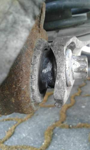

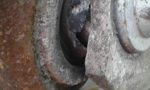

Hi
Habe heute mein Sommerreifen drauf gemacht und da ist mir aufgefallen, das der Gummi vom Lager am äußeren Bereich sich ablöst und krümelig ist.
Ist das unbedenklich oder wird da demnächst das Lager hops gehen ?
Unten zwei Bilder.
Gruß André

am 28. März 2015 um 19:09
Ist nicht schlimm. Der gummi hat an der Stelle keine Funktion. Sehen bei mir seit jahren auch so aus.

Mit ner Hydraulikpresse, würde aber auch mit warm machen und bissl Gewindestange undn paar Rohren etc. gehen.
Die Lager würde ich umgehend wechseln, da der Gummi auf Aluminium vulkanisiert wurde und das alu arbeitet hier wie ein galvanisches Element, es oxydiert zwischen den Eisenteilen einfach weg, und der Gummi hat dann ne luftige Verbindung.
Fragt mal die calibra Fahrer, die haben so eine Konstruktion auf der Hinterachse, die Dinger kann man Original alle drei bis vier Jahre wechseln.

Also was den nun, ist es unbedenklich oder nicht ?
Ich habe das so gesehen, der Gummi an der Stelle ist einfach Spröde und konnte ihn mit dem Schraubendreher einfach wegwischen, die Aluhülse zeigt eigentlich keine Auflösungserscheinung.

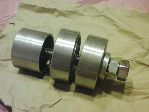

Ich hatte für den Vectra B mal ein Aus / Einbauwerkzeug für die äußeren Querlenkerlager, gibt es das für dieses Lager auch und wie ist die Bezeichnung dafür ?
Unten mal ein Bild vom Vectra B Werkzeug

am 30. März 2015 um 20:53
Lass dich da mal nicht verrückt machen. Solang da alles spielfrei ist ist es ok. Einfach bei jedem Räderwechsel mal nach schauen.
Habe bei meinem SIgnum gewechselt mit dem Werkzeug.
Teilenummer für die Lager 24469643

Also das Werkzeug vom Vectra B passt ?
Gruß André
am 31. März 2015 um 8:00
Ist ja auch Gewindestange undn paar Rohre ;-).
Wenn die vom Durchmesser her passen geht das.
Was die Lager angeht, so wie die aussehen ists noch einwandfrei, solangs lagert ist alles gut.
