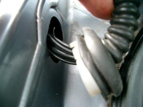

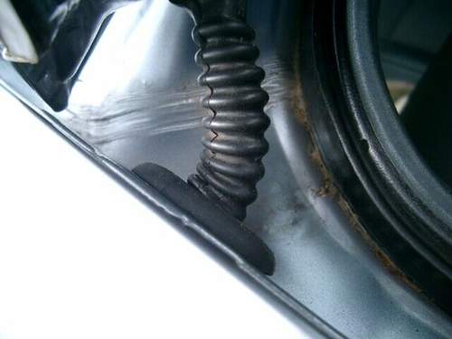

Nachdem ich jetzt jahrelang Ruhe mit dem Thema hatte (ohne mich groß weiter drum zu kümmern), habe ich heute mal wieder meine Reserveradmulde trockengelegt. :mad:
Nun ist aber auch glasklar, woher es kommt. Gestern hat es gekübelt wie verrückt, und das über ne halbe Stunde lang. Das Auto wurde nicht bewegt.
Heute dann hab ich wegen TÜV meinen Verbandskasten gecheckt. Dieser war durch Wasser im linken Kofferraumfach naß geworden. Und dann weitergeschaut und klar, ein See (klares Wasser) beim Reserverad. Zum Glück früh gesehen, so dass noch keine große Kondensation eintreten konnte.
Mein erster Blick fiel zu der Kabeldurchführung der Heckklappe, und siehe da, die Muffe hat sich wieder einmal gelöst. Da der Regen gestern aus allen Richtungen kam, besteht kein Zweifel:
Das Wasser hats zu der freiliegenden Öffnung reingedrückt, läuft dann die C-Säule runter, am Kofferraumfach durch und dann in die Ersatzradmulde.
Anbei Fotos von besagter Stelle.
Nun wär die Frage, welche Lösung ist die Beste? Der Klips hält die Muffe nicht mehr richtig, und nach mehrmaligem Betätigen der Heckklappe zieht es das Ding wieder raus.
Am liebste würde ich das Teil auswechseln, aber das scheint nur mit großem Aufwand möglich (kompletter Kabelstrang durchziehen) oder liege ich da falsch?
Andrej

Hallo!
Ich würde die Nut der Muffe silikonieren, und ins Blech einfügen.
Ein paar Stunden ruhen lassen, das sollte halten.
Falls nicht kannst du ja innen auch mit Silikon arbeiten, dann ist´s doppelt gedichtet, und raus geht´s sicher nicht mehr.
LG charles
Themenstarteram 17. Mai 2009 um 20:57
Danke für den Hinweis.
Ich werde jetzt erst mal versuchen, die Halteclipse mittels Wärmeeinwirkung etwas nach außen zu biegen. Fruchtet das nicht, wird halt doch mit Silikon verklebt.

am 18. Mai 2009 um 8:52
Bei meinem alten Vectra B war das gleiche Problem und hatte auch die Durchführung des Kabelstranges im Visier, die ich dann mit Sikaflex abgedichtet hatte (kein Silikon nehmen, denn es greift den Lack an).
Dann habe ich den Bereich vom Dach her mit einem Wasserschlauch geflutet und es lief immer noch Wasser in den Kofferraum. Nach lösen des des Dachhimmels habe ich festgestellt, dass das Wasser zwischen 2 überlappenden Blechen am Dach durchsickerte. Diese Stelle wurde ebenfalls mit Sikaflex abgedichtet und danach war Ruhe.
Ursache dafür soll nach Aussage von einem FOH das schwere Gewicht der Heckklappe sein, bei der manchmal Abdichtmasse zwischen den überlappenden Blechen im Dachbereich einreisst.
Aber wie schon erwähnt, es war beim Vectra B, ob das auch für den C in Frage kommt, entzieht sich meiner Kenntnis.
