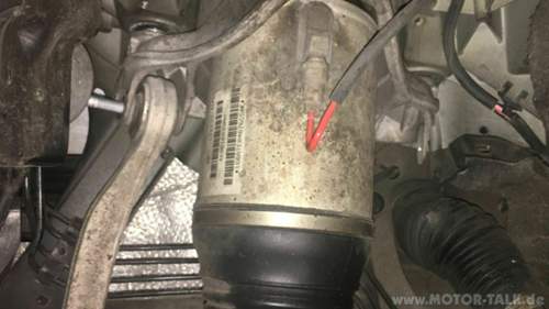

Du hast auch AAS. Hast du nur oben Luftfederbein gelöst die 3 schrauben oder noch mehr um hinten an die schrauben der querlenker zu kommen? Wie lange hast gebraucht für die Seite?
Kommt sicher drauf an wie lange man für die böse Schraube braucht...
Bindet Ihr den Stoßdämpfer mit irgendwas zusammen?
Ich hab die linke Seite auch hinter mir. Hab die Feder zwar mit VCDS entlüften können.
Aber der Stoßdämpfer drückt das Federbein immer auseinander.
Böse Schraube 30min sie war schnell lose aber wollte nicht raus.
Mit etwas Geduld Rostlöser und rein und raus ging es.
Oben die 3 Schrauben gelöst und die Koppelstange unten ab.
Die Linke Schraube ging echt schlecht raus, weil der ABS Block im Weg ist.
Morgen kommt rechts dran mal schauen wie es da läuft.
Ist ein A8 aber denke sehr ähnlich wie beim A6.

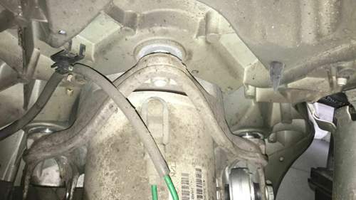

Wie lange hast gebraucht insgesamt? Werde nur Dämpfer lösen und buchsen wechseln
So rechte Seite auch erledigt.
0b9d65b0-dca8-4e9b-812e-de9b7da1e93b
Also pro Seite so 1,5 Stunden MIT mieser Schraube? Werde ja nur die Buchsen umpressen, also OHNE diese miese Schraube ^^
