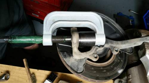

Bist du sicher, dass du vom Traggelenk sprichst? Man kann da nichts falsch ansetzen. Das Werkzeug und die passenden Schalen sind alle zentriert. Da kann man auch nichts verkannten oder zerstören. Man kann mit leichten Schlägen von unten nachhelfen aber ohne Kraft läuft da gar nichts. Seitliche Schläge sind ja absoluter Quatsch, da dicker Guss rundum ist. Nicht umsonst gibt es Hydraulik für solche Zwecke. Außerdem Gefühle gehören ins Bett. Das hat mir mein Prof eingerichtet 😁
Da hilft Klugscheißerei auch nichts. Ich glaube dass du das Traggelenk noch nicht ausgepresst hast, sonst würdest du wissen, wovon du redest. Da ist nur Kraft und gutes Werkzeug gefragt.
Hier ab der Minute 2 dieses Gelenk, da hilft nur Dampf mit Hydraulik, Schlagschrauber oder Muskelkraft:

Ich hab es auch schon auf beiden Seiten mehrfach gewechselt. Otako hat Recht, klopfen bringt fast nichts. Hier hilft nur viel NM... (Entweder ganz grosse Ratsche oder entsprechender Schlagschrauber)
Das Klopfen macht an der richtige Stelle definitiv Sinn - es gibt hierfür sogar ein Druckluftwerkzeug welches sehr gezielt kräftige Schläge produzieren kann.
wenn ihr einen tag oder abend vorher alles mit rostlöser einsprüht hilft das auch ganz gut
aber kraft und schläge gehören dazu

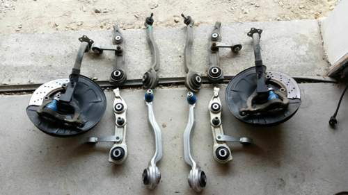

Zur Montage der Traggelenke habe ich das thermische Verfahren voll ausgeschöpft - die Lager wurden über Nacht im Gefrierschrank gelagert und dann mit dem berühmten Bügel ohne großen Kraftaufwand saugend in die vorgewärmte Passung gedrückt.
Hierbei kommt ein normaler Schraubenschlüssel und kein Schlagschrauber zum Einsatz!

Man sieht aber wie schwer die Dinger auch mit Tricks ausgepresst und eingepresst werden. Da sind mehrere Tonnen am Werk.
Baust du den Schenkel dafür aus?
Das hab Ich mich auch direkt gefragt bei dem Bild. Ist normalerweise nicht nötig. Aber eine Sache, die hier auch schon gesagt wurde, kann ich empfehlen. Legt das neue Gelenk eine Nacht in den Tiefkühler.
Ich überholte die komplette VA
ja. Schenkel im Schraubstock - siehe Bild oben
