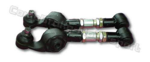

ich habe mir für mein cossi gleich richtige geholt so das man auch denn sturz einstellen kann, haben zwar richtig Geld gekostet aber wann fahre ich schon mal mit ihm ,defekt waren sie auch, also warum am falschen ENDE sparen Wo das leben von ab hängen kann.

Du schreibst das du so gut wie nie damit fährst!? Wozu dann einstellbare?? Grad weil ich wenig fahre kauf ich mir billige, denn wenn sie auch nur 20000 km halten sind das 10 Jahre :-) Außerdem was machst beim TÜV, sind die zugelassen??

Sind aber ohne Tüv!
Bauste nen Unfall bezahlt keine Versicherung...
Und einstellbar geht auch wesentlich billiger!
Einfach in den Vorderachsträger das Loch zu einem Langloch machen lassen, ein Abstützblech ran schweißen und einfach nen Exenterbolzen. Und schon kann man über den Exenterbolzen den Querlenker rausschieben oder reinziehen...
