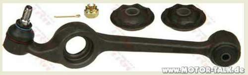

Ach Matze, jeder Gutachter sieht bei den Querlenkern aus England das die nicht original sind!

Die Querlenker zum einstellen direkt (von Matze´s Foto) sind auseinander gesägte Guslenker die wieder zusammen geschweißt wurden, ohne irgend ein Gutachten trägt dir das kein Tüv ein...da ist nicht aus ein ander gesägt und wider zusammen geschweißt wurden da ist ein Gewinde und konter mutter so gut verarbeitet das ich es nicht mal im ausgebauten zustand mit Hand drehen konnte . das ist schon ok

Die Querlenker wurden auseinander gesägt und mit den Gewindestücken wieder zusammengeschweißt, das sieht nen Blinder mitn Krückstock!
Hier mal ein Bild vom originalen Querlenker, vergleiche das mal mit deinem!
