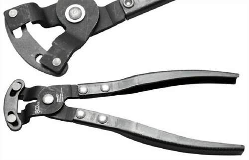

So, Thema ist durch. Spurstangen & Spurstangenköpfe gewechselt. 38mm Spezialschlüssel nur noch von BGS bekommen. Aber der größte Aufwand sind tatsächlich die hinteren Schellen für die Manschetten. Die Linke geht noch, aber die Rechte muß ja noch weiter nach hinten reingeschoben werden. Zudem wollte ich auch noch die Metallschellen verwenden, was mir auch gelungen ist. Allerdings nur in Verbindung mit der BGS Schlauchklemmenschelle 466(im Anhang).
Irgendwo hatte ich vorher gelesen, daß anscheinend die Schellen bei den Ersatzmaschetten nicht so wirklich passen, zu klein sein sollen.....Wenn man die Originale mit der Ersatzschelle vergleicht kann man zumindest feststellen, daß der Außenring eine Sicke hat in die das Ende vom Innenring versenkt wird. Das ist bei den Ersatzschellen nicht der Fall. Außen und Innenring überlappen und man könnte meinen, daß der Innendurchmesser kleiner wäre, aber das läßt sich ja eigentlich auch per Position der Einstelllöcher regulieren. Wie dem auch sei...habe für die linke Seite die alte Schelle wieder hergerichtet, zuerst über das Manschettenende gestülpt, dann über die Lenkung und dann mit der Zange festgeklemmt.
Bei der rechten Seite ging es gar nicht mit vorher Drüberstülpen. Die Kräfte kann man auf der rechten Seite einfach nicht vernünftig übertragen um die Manschette mit Schelle drüberzuschieben. Somit habe ich dann doch der Ersatzschelle eine Chance gegeben. Den Innenring etwas gekürzt, somit etwas mehr Innendurchmesser, aber doch noch überlappend. Dann erst ein paar Trockenübungen.....Schelle vorgespannt von hinten über die Manschette schieben, danach noch eine Position weiterklicken, die Zange vorsichtig auf Anschlag und dann "zukneifen",,,,und das dann danach blind mit einigen Anläufen und zum Glück kam dann der letzte Klick, nochmal fühlen ob alles gut sitzt, vorsichtig die Zange heranführen und dann zudrücken.

Genau, die Originalschellen sind besser geführt. Ich habe die billigere BGS Ohrenzange gekauft, das war ein Fehler. Bei einem anderen Wagen ist mir die Manschette wieder runtergesprungen, weil die zu steif war und die Ohrenzange zu labberig ist.

Ich benutze die BGS Ohrenzange schon seit mehr als 6 Jahren,hab damit unzählige Schellen an Antriebswellen und Schläuchen gepresst, geht einwandfrei.

Wenn jemand mit der BGS Zange noch kein Problem hatte, dann kennt er das Billigmodell noch nicht. Das ist die BGS161 schlauchklemmenzange. Die ist Schrott, bleibt Schrott und wird auch nicht mit gutem Zureden besser. Nur bei Gummimanschetten reicht sie gerade so. Nur liefert nicht jeder Zulieferer softe Gummimischungen für die Manschetten.
Renault nimmt auch Kabelbinder.
Genau die hab ich,schön reden brauch ich die nicht,funktioniert tadellos,egal ob Gummimanschetten,die ich im übrigen nur verwende von SKF,oder Plastikmanschetten,die ich Aufgrund ihrer Steifigkeit nicht mehr nehme😉
Dann weisst du jetzt, dass du mit einer anständigen Schlauchklemmenzange noch mehr Sicherheitsreserve gehabt hättest.
@Wolf-Dietmar schrieb am 16. Dezember 2019 um 12:47:55 Uhr:
Wozu mehr Reserve,funktioniert wie gesagt tadellos.
Die Plastikmanschetten nehm ich nicht mehr,weil die immer mittendrin gerissen sind,die SKF sind weil Gummi,da schön geschmeidig.
Wenn dir das reicht. Ich arbeite nicht mit Baumarktwerkzeug.
Mit BGS bin ich schon länger durch und kaufe dieses ganze Taiwanzeug nicht mehr.
