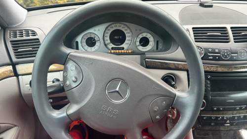

Moin,
ich habe heute meine Querlenker, Koppelstangen und Traggelenke erneuert.
Auf den Heimweg viel mir gleich auf, dass mein Lenkrad ordentlich schief steht. Auf der weiteren Fahrt kam dan im KI „ESP defekt“
Das auslesen hat dann irgendwas mit Gierwinkel und Beschleunigungssensor ergeben(siehe Bid)
Was ist denn nu kaputt? Kann der Schiefstand vom Lenkrad damit zusammenhängen?
Eine Achsvermessung steht eh ausser Frage. Aber den Fehler kann ich nicht nachvollziehen.
Freue mich über jeden Tipp

Mit dem Initialisieren meinst Du rechts/links Anschlag unf wieder Mitte?
Das brauchte ich bei diesem Auto nicht. Bei meiner S Klasse w220 musste ich das nach jedem Akku abklemmen machen.
Meiner ist Bj. 2004
Achso, den Akku hatte ich gestern nicht ab. Ich habe die SBC deaktiviert. Aber die Bremse ist drangeblieben.
so steht das Lenkrad. Das erste Bild, so wie ivh das Auto gestern Abend abgestellt hatte und das zweite Bild habe ich gerade gemacht, als ich aus unserer Strasse gefahren bin
Vermessen lassen , ich habe ja geschrieben wenn ein Zubehörteil verbaut wurde dann die Achse
eingestellt wurde dann ein Orginalteil eingebaut passt da nichts mehr Die Zubehörteile haben Unterschiede
zwischen 3 und 5 mm zu Orginal,war bei meinem 203 so, Achse eingestellt und gut wars

So, nun zum Thema. Ich habe den Wagen heute vermessen lassen, nicht aus Geiz mit ner Schnur;-), Ergebnis war, das die linke Seite extrem aus den Rudder gelaufen war. Das war genau die Seite, wo der Querlenker aus dem Zubehör kam. Tatsächlich sind die Fehler weg. Ich kann bestätigen was @Joahe schrieb, die Zubehörteile haben völlig unterschiedliche Maße.
Ich danke euch für die Unterstützung. Mein Auto läuft super. Das knacken und knarzen ist weg und kein leides Poltern mehr. Richtig geil jetzt.
