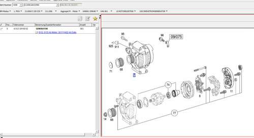

nachdem meine Lichtmaschine letzte Woche getauscht wurde ist mir aufgefallen, dass im Fehlerspeicher immer der Fehler "2247 - Generatoranzeige/Warnlampe, Masseschluss oder Stromkreis offen" angezeigt wird. Wenn ich den Fehler lösche ist er auch immer gleich wieder da. Im KI steht nix und die Spannung ist auch normal. Was kann hierfür die Ursache sein?

OK, ich probiere das Mal aus. Aber kann mir jemand erklären wie dieser Fehler so rein technisch zustande kommen kann. Für mich als Laien wirkt es merkwürdig, dass so ein Fehler da steht, im Auto aber alles funktioniert und die Spannung auch stimmt.
Juhu, wir spielen wieder das lustige Auto raten. Ich rate mal, dass Du einen E500 Mopf hast.
In diesem Fall hat Dein Generator einen LIN Bus Ausgang welcher mit dem Motorsteuergerät verbunden ist. Über diesen Bus werden Daten zur Funktion übermittelt. Es kann also gut sein, dass die Spannung stimmt und Du trotzdem eine Fehlermeldung bekommst weil der Bus nicht angeschlossen oder defekt ist.
Womit hast Du den Fehlerspeicher denn ausgelesen ? Star Diagnose oder Hobby Auslesegerät ?
Tja, wenn ich das nur vorher gewusst hätte. Dann hätte ich den richtigen Schaltplan heraus suchen können und schauen ob es bei Deinem Auto auch so ist.
