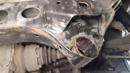

Wäre jetzt wichtig zu wissen, ob die Exzenterschrauben sich in den Spurlenker überhaupt verdrehen lassen, denn wenn nicht, dann kann die Reparatur direkt erweitert werden.
Leider gammeln die Hinterachsen vom E8X und E9X immer voll ein und es kommt sehr oft zu aufwendigen Überraschungen.

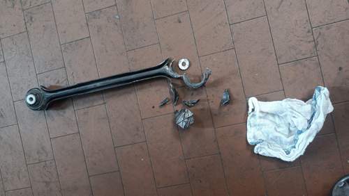

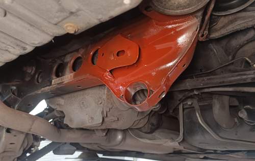

Nene das meine ich nicht, das der Achskörper nicht durchrostet ist solle klar sein, sonst wäre ein Wechsel der Lenker unsinnig.
Das Differential darf ruhig rosten, eine Durchrostung werden weder wir noch unsere Kinder erleben.
Es geht um die Einstellschrauben am Spurlenker, die gammeln in der Hülse vom Gummilager fest, ein verdrehen ist dann nicht mehr möglich.
Rostlöser bewirkt da nix und mit dem Brenner geht's zwar los, aber dann ist das Gummilager hin.
Das sollte vor erneuern der Lenker geklärt werden, denn wenn die Schrauben fest ist in der Hülse sind, dann kannst du sofort Spurlenker bestellen.
Egal wie die die Schrauben raus bekommst, Spurlenker und Schrauben müssen dann neu.
Bei mir sah das so aus wie auf den Bildern...

Uiuiuiu das sieht nach übelstem Stress aus, komme gerade von der TÜV Nachprüfung Plakette bekommen, auf meine Frage ob ich nun Achseinstellung machen müsste, fragte er ob alles normal fährt, ich sagte 200 km gefahren alles perfekt, dann bräuchte ich nichts machen. werde trotzdem die 50 Euro investieren.... war echt ein netter Prüfer GTÜ geh da schon ewig hin, kein Pfusch, aber lange nicht so superstreng wie DEKRA. Nur meine persönliche Erfahrung.
