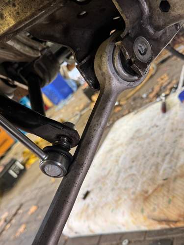

Folgendes Problem:
Ich hab mir die linke Achse bei einem Unfall zerschossen gehabt.
Dementsprechend neu gekommen: Querlenker Oben, Koppelstange, Domlager.

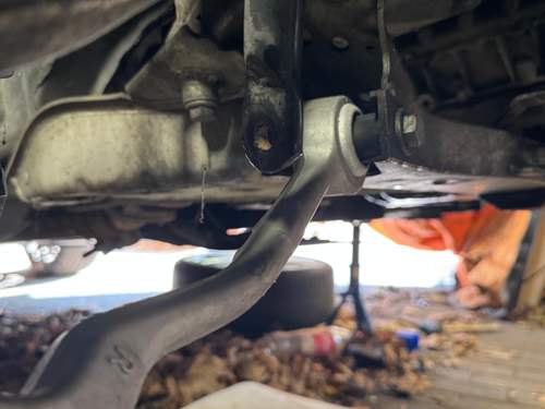

Jetzt beim zusammenbasteln fällt mir auf, das der Stabi somit auch die Koppelstange aufm Querlenker sitzt. (Bilder sind im Anhang. Sowie Bilder von der rechten Achse als Referenz.)
Stabi hatte ich schon ausgebaut, dieser ist aber noch symmetrisch und die Maße passen eigentlich.
Der Querlenker unten ist definitiv fällig, hatte den aufm Bild jetzt gerade halb demontiert, aber meines Erachtens nach wird auch ein neuer Querlenker das Problem nicht beheben. Hat jemand noch eine Idee?Übersehe ich etwas?
Bin schon am zweifeln, ob der Achträger sich nicht verzogen hat und den Querlenker dementsprechend hochdrückt.
Danke für jede Antwort!

Moin,Stoßdämpfer usw I.O?Hast du noch ein Bild von der gesamten Federbein seite?Dann kann ichs mir mal genau anschauen

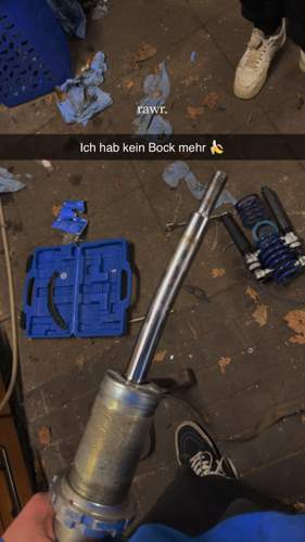

Moin. Danke für den Tipp.
Tatsächlich, Dämpfer krumm.
Hab noch spontan kein neuen bekommen, aber meinst du das könnte daran gelegen haben?
(Extrem krumm ist der jetzt auch nicht)
Bild #211422312
Japp,kann definitiv daran liegen,normalerweise wird bei einem Unfall immer die Gesamte Achse/Achsseite ersetzt.Oftmals sieht man die Beschädigungen nicht

Hab ich doch gesagt, Dämpfer krumm.
Das hättest du doch sogar messen oder fühlen können, Abstand Dämpfer und Reifen.
Aber wenn dein Auto so dolle ein bekommen hat, dann schmeiß direkt die komplette Serie weg inkl Lenkgetriebe

Hab ich mir nicht ganz vorstellen können, da ja der Stabi aufm querlenker draufsitzt, ohne das ich die Koppelstange überhaupt am Federbein dran hab.
Aber logisch. Wenn der Querlenker an einem krummen federbein befestigt ist, dann passt das ja alles vorne und hinten nicht mehr.
Achse ist mittlerweile bis auf das Federbein neu.
Montag kommt auch ein neuer Achsträger. Schauen wir mal.
