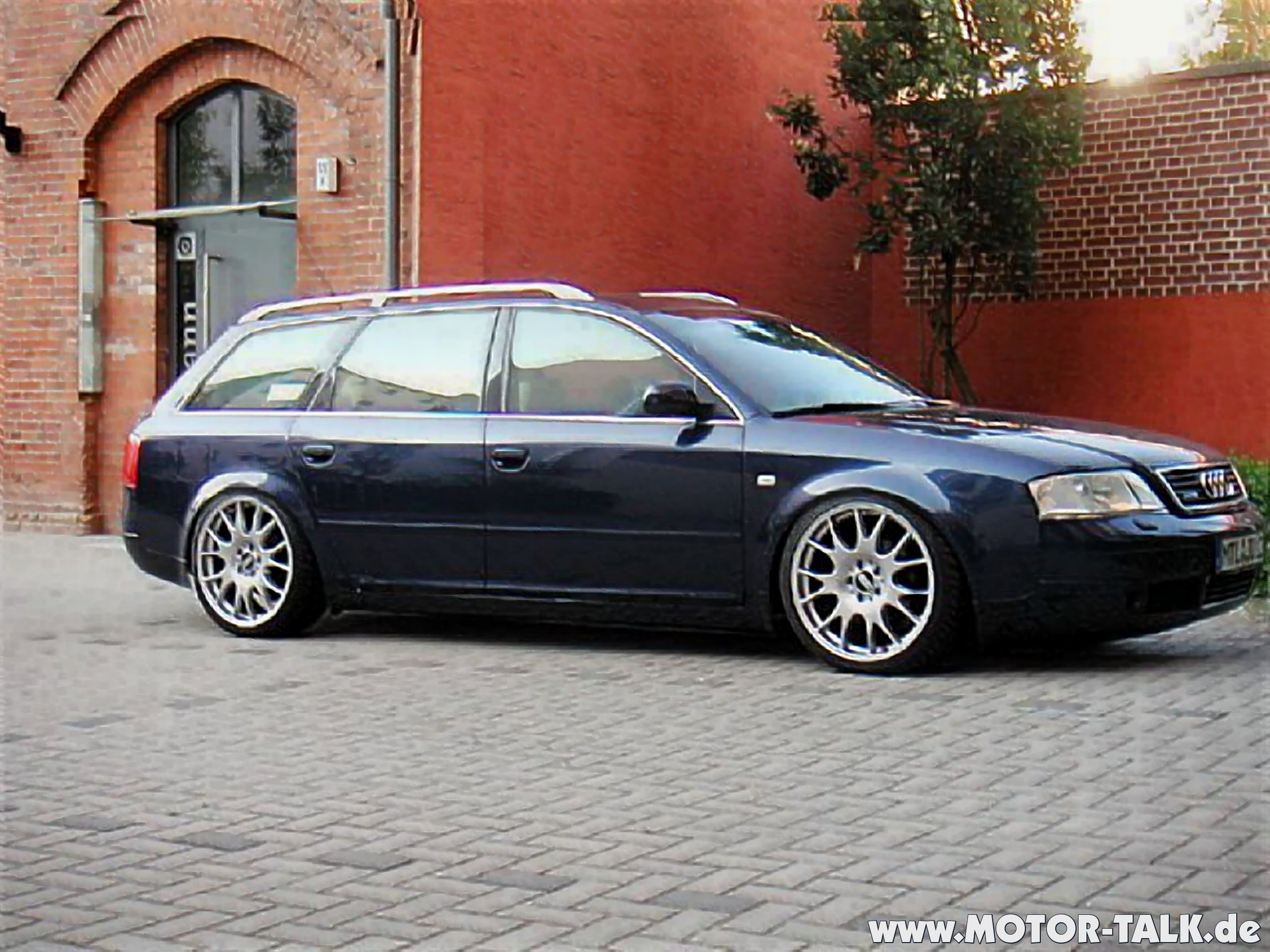

Sooo... hab mal heute Zeit gehabt, und wollte ein Bild von meinem Dicken.
40/40 Eibach Pro Kit Federn.

habe zwar keinen S6 aber einen 4,2er mit 9x19
und habe vorne nur 40mm Federn von H&R drin.
Meines erachtens langt das.

Ja habe hinten Niveau, vorne sind die Federn in 40mm verbaut.
Kam aber gute 43mm runter.

Der S ist 20 mm tiefer als das Normalfahrwerk. Tiefer als 40/40 wird ich lassen. Bei den Tiefgaragen steht mir schon immer der Schweiß auf der Stirn. An dem blöden Poller auf den Bildern bin ich mit dem Getriebe hängengeblieben. (Jetzt ist der aber weg.😎)

Also die Federn waren beim Kauf schon drin, daher kann ich dir keine Quelle sagen. Sind halt H&R. Die verbauen dieselben Federn auch bei den V6. Da der V8 aber schwerer ist, kommt er vorn tiefer als die angegeben 40 runter. Bei meiner Reifendimension kann man auch gar nicht tiefer, der TÜVer hat so schon gemault. Wenn du unbedingt noch tiefer willst, brauchst du aber auch andere Stoßdämpfer. Sonst wird die Kiste unfahrbar.
