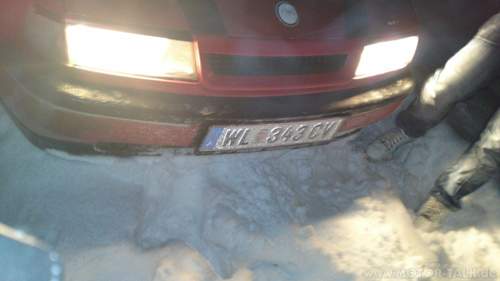

Anbei nen Foto wo der Frontkratzer aufn Feldweg kapituliert hat 😁 😁 😁
vg noir
