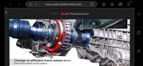

#Gummihoeker, vielen Dank für das Video. Ergänzend füge ich noch einen Screenshot aus dem Film bei. Man beachte den Hinweis "Change to efficient front-wheel drive"
Ich hoffe, jetzt ist alles geklärt.

Nur mal so: von ZUSCHALTBAR hat NIEMAND geschrieben. Der Allradantrieb ist beim Q2 halt nur nicht PERMANENT, sondern wird automatisch bei Bedarf aktiviert. Sooo lange dauert das (offizielle Audi-)Video auch nicht, dass es zuviel verlangt wäre, es sich anzuschauen. Erst recht nicht, wenn man ein Betreuer des FAQ-Forums ist.
Für Zweifler die Übersetzung des Textes in dem offiziellen Audi-Video
Wechsel zum effizienten Frontantrieb

Richtig, die Momente werden kontinuierlich verteilt, und zwar von 0 bis 50 Prozent. Wenn es permanent 50% wären, was bedeutet dann "stufenlos"? Einfach mal den eigenen Text lesen und - ganz wichtig - auch verstehen.
Und -nochmals - aus den offiziellen Audi-Video
Bedeutet
"Wechsel zum effizienten Frontantrieb"
Genau dieses ist die Aufgabe der Lamellen-(Haldex)kupplung.
