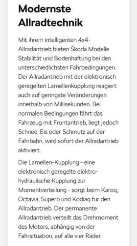

Kodiaq
TPI Intern ; darfst dich gerne bei Skoda Erwin einloggen
Zitat
Wenn der Allradantrieb nicht benötigt wird, ermöglicht eine Trennkupplung die Entkopplung des gesamten sekundären Antriebsstrangs
so ; den rest hier könnt ihr unter euch jetzt ausmachen
Hallo
Habe was bei Skoda rauskopiert. Lese mal ganz unten was da steht, ab vierter Zeile von unten. Ich hoffe, du kannst das Wort "permanent" lesen. Und nichts anderes macht der Q2 auch.
Das heisst aber nur, dass er permanent einsatzbereit ist, nicht dass er permanent in Betrieb ist.
Hallo
Genau so isses. So ist das im gesamten VW Konzern mit alle Fahrzeugen mit der aktuellen Haldex 5.
Supereinstein hat zu 100 % Recht!
