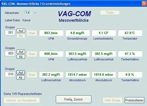

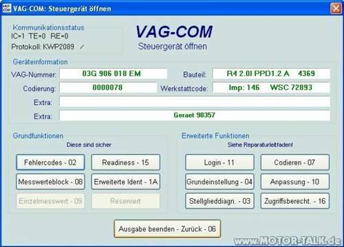

Der Fehlerspeicher ist leer. Aber ich habe mal zwei Screenshots mit VCDS gemacht (ist eine hornalte Version womit ich gerade mal in den Fehlerspeicher schauen kann und Messwertblöcke auslesen kann).. vielleicht sieht man ja was oder kann mir sagen, ob ich einen bestimmten Block posten soll 🙂

Ich kenne die Tabelle jetzt nicht genau, aber auch da kannst du beide Werte mit Soll und Ist Vergleich testen.
Aber es kann bei dir ja ein Problem damit sein, da die generation von dem Sensor ausgeführt wird, oder der Lambdasonder zum Beispiel. Ich hoffe Etka ist gleich weider startbereit, dann kann ich dir den mal zukommen lassen, der liegt hier nur rum. ich weis nur noch nicht, ob er kompatibel ist. melde mich aber dann

Schade, dass mein altes VCDS die Füllmenge nicht auslesen kann 🙄
