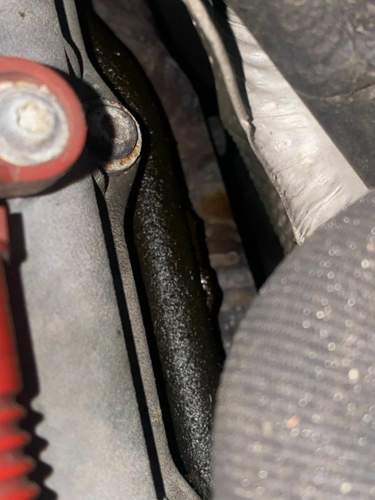

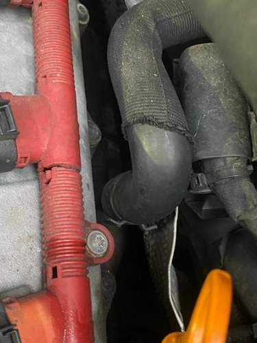

Hab aktuell, wie ich glaube, dasselbe Problem bzw das gleiche?!
Es raucht nur minimal… war mir bislang nicht bewusst…
Wäre die Frage was dabei rum kam?!
Bei mir kommt allerdings noch auf, dass er bei ca. 3.000 Umdrehungen seit kurzem dann im FIS „Ölstand prüfen“ anzeigt….
Kann das zusammenhängen??
Was soll die Reparatur denn dann kosten, wenn es die wäre??

VDD Undichtigkeit, tropft auf den Krümmer und verdampft das Öl, Kostenpunkt beim 🙂 ungefähr 300€ pro Seite. Habs hinter mich gebracht und gleich beide Seiten machen lassen.
Deleerai
Lässt sich problemlos selbst machen. Dichtungssatz gibt es zB von Elring
Dabei kann man dann auch die hintere Abdeckung der Auslassnockenwelle ersetzen, die im Lauf der Zeit spröde wird.
