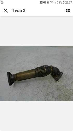

Soooo....mal ein Update zur Situation.
Ein Kühlwasser Schlauch war porös/hatte nen Riss und somit verlor ich das komplette Kühlwasser innerhalb von Minuten. Das ist nun gefixt.
Aaaber....der Qualm den ich anfangs erwähnte ist immer noch da.
Immer wenn das Auto warm gefahren ist, beginnt es offensichtlich aus dem Bereich der Scheinwerfer zu qualmen.
Es stinkt auch - man merkt es sogar wenn man an der Kreuzung steht.
Wenn ich das Auto abstelle und einige Minuten im Auto sitzen bleibe kann ich sehen wie der qualm auch bei abgestelltem Motor austritt.
Das Auto fährt sich ganz normal, kein Aufleuchten einer Kontrolllampe, nichts.
Werde mal den Fehlerspeicher auslesen, vl. werd ich dann schlauer....
Wenn das Licht aus ist besteht das Problem trotzdem!
