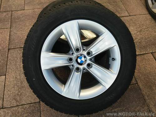

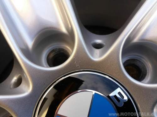

es handelt sich um Original Alufelgen von BMW. Diese wurden mit Wasser und Schaumreiniger nach den Wintern gereinigt. Nun ist mir heute folgender Zustand aufgefallen. Die Felgen sind 3 Jahre alt. Überall kommt es zu Ausblühungen. Was sagt ihr dazu? Ich hoffe man kann es erkennen.
Danke vorab.
Grüße Milos
Das sind Schäden durch Salz. Ich habe das bei meinen vorderen Winterrädern auch. klick Überall dort, wo das Wasser steht, arbeitet die Salzlauge im Winter. Das wird je nach Salzbelastung von Jahr zu Jahr schlimmer. An einer Stelle ist es bereits aufgegangen (3 mm) und der Lack bröckelt ab. Ein besonders schlauer Mensch hat bei der Turbinenstyling-Felge (mein Modell) im Felgenbette für eine Wasser-Rinne gesorgt. Das kann auf Dauer einfach nicht gut gehen.

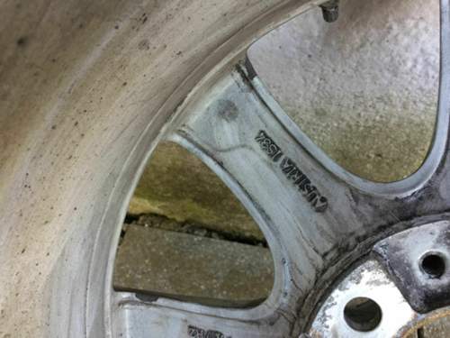

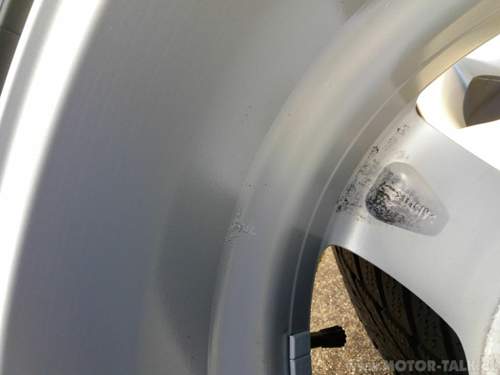

Hier meine Felgen nach 2 Wintern. Muss zwar zugeben, dass ich nicht viel reinige, aber trotzdem. Steinschlag war da eher nicht im Spiel.
Ist orig. "WR09" Ausrüstung ab Werk und so geht das dann nächstes Jahr auch zurück. BMW hätte sonst wohl schon etwas auf Garantie gemacht.

Hier meine Felgen nach 2 Wintern. Muss zwar zugeben, dass ich nicht viel reinige, aber trotzdem. Steinschlag war da eher nicht im Spiel.Ist orig. "WR09" Ausrüstung ab Werk und so geht das dann nächstes Jahr auch zurück. BMW hätte sonst wohl schon etwas auf Garantie gemacht.
Danke für Deinen Beitrag. Zeigt genau das gleiche Problem mit dem Aufblühen der Oberfläche.

Wie Du am letzten Bild siehst, hat eine Felge das Problem sogar an der Innenseite/Kante der "Felgenspeiche".
Ich hatte ürbigens vorher schon noch größere Probleme mit den orig. Audi A4/B8 Winterrädern in 17". Nach 3 Wintern hatten manche Felgen extreme Lackaufblühungen. An einer Felge konnte ich mit dem Schraubenzieher drunter fahren und die Lackoberfläche quasi runterhebeln!
Also das Problem gibt es öfter und auch woanders. Vermute, dass es auch an neuen umweltschonenderen, aber eben weniger widerstandsfähigeren Lacken liegen könnte. Oder es wird auch hierbei einfach mehr gespart, wäre ja nichts Neues 🙂

Sehe ich jetzt nicht als so schlimm anHallo,
Ich glaube man erkennt es nicht wirklich. Bitte vergrößern. Die Lackierung wölbt sich und löst sich teilweise. Sieht aus als ob der Lack unterwandert wird.
