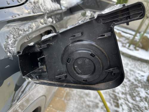

Moin,
bei meinem Tarraco Hybrid Bj 9/21 ist die Abdeckung der Batterieladeklappe abgefallen. Anscheinend sind zwei Kunstoffnasen beim Frost einfach weggebrochen. Über Nacht stand die Klappe zum Laden offen, ließ sich zum losfahren auch ohne Druck schließen. Zum Öffnen muss man die Klappe ja immer kurz reindrücken und dann geht der Spalt auf um sie zu öffnen, dass war auch wie immer und auf einmal fällt das Teil da ab. Ohne dass man da irgendwie mit Gewalt oder so dran gezogen hat. Da keine große Kraft im Spiel war und ich seit 24 Jahren Autos mit Tankdeckeln fahre, schiebe ich das ganze auf schlechte Materialwahl in Verbindung mit einer schlechten Konstruktion. Sprich Garantiefall, Auto ist 15 Monate alt.
Der Serviceberater sagt natürlich Höhere Gewalt wegen den niedrigen Temperaturen. Finde ich eine sportliche Aussage, es waren heute morgen -2° C, was passiert dann erst in einem richtigen Winter. Wie gesagt bei anderen Autos hatte ich da noch nie Probleme. Habe das auch nochmal mit dem Tankdeckel vom Corsa D verglichen, da ist das ganze aus Metall. Der Wagen hat keine Probleme mit den Temperaturen.

Ich bin mit dem Ellenbogen, wirklich sehr leicht gegen diese Abdeckung der Klappe gekommen. Wie von dir beschrieben ist die Konstruktion äußerst schwach und daher ist die Klappe abgefallen und die Nasen beschädigt.

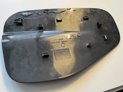

Habe nach der Teilenummer
5FJ.809.363 gesucht, aber nichts gefunden.
Wo kann man die Kaufen? Sie ist vermutlich nicht in Wagenfarbe lackiert?
Vllt kann ich sie mit einem Kleber wieder am Halter fixieren?
Habt ihr sinnvolle Vorschläge / kosten für Neue?

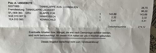

@HaleBob
Deine Teilenummer ist richtig und wenn du ohne Punkte googlest kriegst du auch die passenden Angebote.
Mir wurde das anliegende Angebot dafür gemacht. Preise sind netto. Lackierarbeiten sind da auch bei.

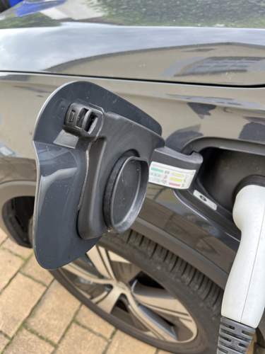

Ich hätte sechs Wochen auf den Werkstatttermin warten müssen, habe jetzt die alte Klappe wieder rangeklebt, weil ich nicht die ganze Zeit ohne Klappe herumfahren wollte. Hält ziemlich gut…bin am überlegen, dass auch erstmal so zu lassen.

Danke dir @yfz-600r für die Bestätigung das kleben funktioniert ??
Die Abdeckung besteht aus PC-PBT. Denke es sollte ein Lösungsmittelklebstoff, etwa Pattex tun. Welchen Klebstoff hast du verwendet?
