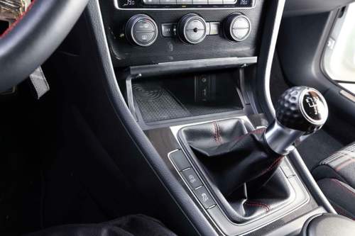

Da ich jetzt auf das Galaxy S6 umgestiegen bin, spiele ich mit dem Gedanken mir in das Ablagefach unter dem Klimabedienteil eine induktive QI-Ladeschale einzubauen.
Habt ihr Anregungen oder Vorschläge was ich beachten soll?
Beim letzten Brainstorming hab ich folgende Ansätze festgehalten:
- Ladeschale soll unsichtbar im Ablagefach integriert werden
- Die Spule des Ladegeräts unter die Gummimatte im Fach kleben
- Die Restliche Ladeelektronik von unten an das Fach kleben
- Spannungsversorgung würde ich vom Zigarettenanzünder abgreifen, da über die Zündung geschaltet
Jetzt stelle ich mir noch folgende Fragen:
- Welche Ladestation eignet sich am besten zur demontage ohne sie zu beschädigen?
- Hat schonmal jemand das Fach auseinander gebaut?
- Ich darunter/hinter genug platz?
Sobald ich mit dem Umbau anfange werde ich es hier ausführlich beschreiben.
LG Jaschkopf

Passt das S6 überhaupt liegend rein und liegt dabei vollflächig auf? Ich möchte meinen das da ein Knick ist im Fachboden. Bei QI-Ladern zählt jeder Milimeter.
i.d.R. muss das Handy direkt auf dem QI-Lader aufliegen. Wenn du das unter die Gummimatte machst könnte dir ein erheblicher Teil der eh schon geringen QI-Ladungsleistung fehlen, wenn es denn überhaupt geht.

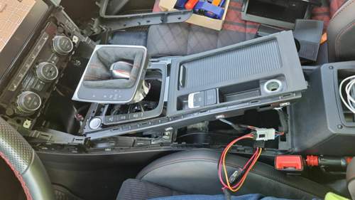

Den Strom würde ich vom USB anzapfen, die paar hundert mA für den QI-Lader müssten reichen (die haben wirklich nicht viel Bumms). Zum Zigarettenanzünder ist es schon ein bissl Weg..oder du zapfst den unterwegs an.

@maatik: Hab ich schon geprüft. Wenn man es längs reinregt dann ist es mittig ca 10mm vom Fachboden entfernt, da dieser gekrümmt ist. Aber es passt quer auch rein und liegt dann oberhalb an der schräge. Denke die dicke der Gummimatte ist kein Problem, da ich stattdessen ja das originale Gehäuse der QI-Ladeschale entfernen will.

Ich habe vor etwa 2 Wochen die Inbay QI-Ladeschale verbaut, fahrzeugspezifisch Golf 7. Die ersetzt die Gummieinlage in der Ablage unter der Klimabedienung. Mein S6 Edge passt wunderbar rein und die Klappe geht noch zu. Sieht sauber aus, ist unsichtbar verdrahtet.

Das Teil ersetzt die Gummieinlage des Ablagefachs unter dem Klimebedienteil. Ablage ausbauen, Kabeldurchführung bohren, Strom anschließen, fertig. Zum Thema Strom anschließen habe ich eine extra Doku im Thread über Strom abzapfen am Zigarettenanzünder geschrieben.

Der Preis ist saftig. Ist genau das was ich gesucht habe, deswegen hab ichs einfach mal bestellt. Parallel dazu habe ich aber auch bei eBay ein DIY QI-Ladegerät gekauft. Ist nur die Hardware ohne Gehäuse.
