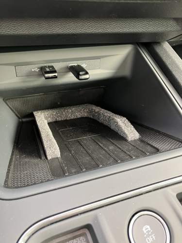

Muss ich irgendetwas konfigurieren, damit das iPhone geladen wird? Ich hab es mit dem Display nach oben in die Ablage gelegt, aber nichts passiert.
Das Akkusymbol des iPhones zeigt keinen Ladeblitz an, und auch das Infltaiosagt nichts.

Ich habe von einem Kollegen den Tipp gekommen, daß das Telefon nur in einer bestimmten Position geladen wird.
Er hat einen aktuellen Tiguan und dort dieselbe Problematik. Die Position ist wohl nur in Rechts-Links Richtung von Bedeutung. Ich habe das gestern bei mir ausprobiert und das sah schon recht vielversprechend aus. Ich musste das Telefon etwas weiter nach rechts legen. Wenn das dauerhaft funktioniert, poste ich hier mal ein Foto, wie ich es positioniert habe.
Wenn das Telefon genau mittig liegt, scheint auch der Ladeprozess zu funktionieren - wenn auch sehr langsam unf mit sehr heißem Gerät.
Verrutscht dad Handy nur ein wenig ist schon wieder Schluss mit lustig.

Ich habe mir ein „Inlay“ gebastelt, damit mein iPhone SE (2022), immer schön mittig bleibt. Und siehe da: es lädt immer.
Ich werde noch etwas testen und dann das Ganze mal gescheit vom 3D Drucker printen lassen.
Da meine bessere Hälfte ein iPhone 12 mini nutzt, passt das für uns beide.
Positionierhilfe Handy
Update: mit der Positionierhilfe werden unsere beiden Geräte zuverlässig erkannt und der Ladevorgang begonnen.
Aber dabei werden sie so heiß, dass der Überhitzungsschutz greift und die Telefone ausgehen. Das iPhone 12 mini lies sich danach nur noch auf 82% aufladen. Nach ein paar Tagen dann aber Gottseidank wieder auf die vollen 100%.
